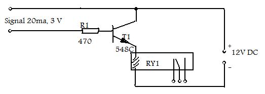

Hallo Leute,
ich bin neu hier und durch eine Suchmaschine auf das Forum gestoßen.
Was ich vor habe:
Ich möchte mit einem Handy meinen Garagentorantrieb fernsteuern. Dazu habe ich auch schon einen ähnlichen Beitrag gefunden, der mir aber nicht weitergeholfen hat.
Ich möchte in einem alten Handy den Lautsprecher abklemmen, über diesen Ausgang kommt bei einem Anruf entsprechend ein Signal, das ein Relais schalten soll.
Wie verstärke ich das Anrufsignal so, dass es ausreicht einen Kontakt über ein Relais zu schalten. In dem Beitrag <hier> wurde ein Transistor und ein Widerstand verbaut. Weiter unten wurde von einer Lösch/Freilaufdiode gesprochen. Würde das so auch beim schwächeren Lautsprecherausgang funktionieren?
PS: Den Ausgang des Vibrationsmotors möchte ich nicht verwenden, da ich im Handy nur festlegen kann, dass nicht jeder Nummer ein klingeln auslöst, sondern nur die VIP Anrufer. Der Vibrationsalarm hingegen wird bei jedem Anruf ausgelöst.

Spannung habe ich noch nicht gemessen, werde ich nachher mal machen, die sollte ja nur Einfluss auf den R1 vor dem Transistor haben, oder?
Im o.g. Beitrag wurde von einer Freilaufdiode gesprochen. Wo müsste ich die in der Schaltung verbauen?
Müsste der Gleichrichter vor oder nach dem Transistor sitzen? Ich vermute danach, richtig? Welches Bauteil sollte man da nehmen? Brückengleichrichter?
Ich bin leider kein Experte, daher wäre es schön, wenn Ihr mir noch ein paar mehr Informationen über die nötigen Bauteile geben könntet. Ich habe vom Prinzip verstanden welchen Zweck die einzelnen Bauteile haben, aber beim Einkaufen bei Conrad hätte ich keine Ahnung welche Arten bzw. mit welchen Werten ich die Teile bräuchte.

OK. Jetzt wäre es fast wie Lotto zu wissen in welche Richtung. Ich vermute so das vom Transistor der Strom fließen kann, wenn das Relais aber keine Spannung mehr bekommt, dann nciht zurück kann.
Schaut doch mal auf meine Zeichnung ob ich sie richtig rum habe.
Ist der Gleichrichter auch an der richtigen Stelle?
Wenn ja, müsste ich nur noch wissen welchen Gleichrichter und welche Diode ich da bräuchte.

die richtige Stelle hast du getroffen, nur solltest du die Diode umpolen sonst wird damit dein Relais kurzgeschlossen.
Die Diode sollte so bemessen sein, das sie die in der Schaltung fließenden Ströme und die max. Spannung aushält.
Dirk

Wo ich es so im nachhinein betrachtet habe, hab ich mir das eigentlich auch schon gedacht.
Nachdem die Spannung von ca. 12V anliegt und das Netzteil ca 1000mA liefert sollte demnach eine "1 N 4001" Diode passen. Die verträgt lt. Angabe 50V und 1A.
Bleibt nur noch die Frage mit dem Gleichrichter.
Was nehme ich da?

So wird das eh nicht funktionieren.
Ansteuern mußt du zwischen Basis und Emitter.
An den Kollektor kommt das Relais.
Und woher weist du das mit den 3V AC?
Eine einfache Diode sollte da reichen und ein C danach wäre wohl nicht verkehrt...

Habe gestern ein altes Nokia 6110 zerlegt und den Signalgeber ausgebaut. Mit einem Multimeter konnte ich beim Klingeln auf Gleichspannung ca 2,5 V messen. Bei Wechselspannung waren nur 0,6 messbar. Problem dabei ist das der Klingelton nur etwa 1 Sekunde anhält, was meinem Messgerät wohl nicht genügt um die Spannung genau zu messen. Ein anderer/längerer Klingelton muss auch für die spätere Schaltung her
@Murray: Du schreibst
Also keinen Brückengleichrichter (dachte an einen B40R bei Conrad), sondern nur eine Diode? Eine Standard-Diode z.B. 1N4001 50V/1A oder eine eine SCHOTTKY-GLEICHRICHTER SB830
Ich habe die Schaltung nochmal angepasst. Wenn ich es richtig verstanden habe, sollte die jetzt so aussehen.
Wie schon erwähnt, bin ich ein Laie, daher etwas überfordert mit der Dimensionierung der Bauteile. Könnt Ihr mir bitte vielleicht ein bischen genauer sagen, welche Diode/Typ ich genau verwenden sollte?

Also das ist noch genau so falsch, da ist ja fast nichts dran geändert
Vielleicht kaufst du dir besser einen akustischen Schalter.
Außerdem ist noch die Frage was der Garagentorantrieb für ein Auslösesignal haben möchte.

Das Garagentor benötigt einfach nur einen Kontakt der geschlossen werden muss. Momentan macht das ein Taster, dann soll es das Relais tun.
Das mit dem akustischen Schalter finde ich nicht so glücklich. Lautes Geräusch und Tor offen oder?
Ich habe jetzt nochmal an der Schaltung gebastelt. Ich hatte wohl gedanklich Emitter und Kollektor beim Transistor verwechselt.
(Wie gesagt ich hab wenig Ahnung davon, außer einem Busch-Elektronik-Kasten vor 15 Jahren)
So wie ich das jetzt verstehe:
Signal geht über Gleichrichter. Die + Leitung geht an die Basis des Transistors und fliesst über den Emitter zurück zum Gleichrichter.
WENN Strom von B>E Fließt, öffnet der Transistor die E>C Strecke, so dass von + auf das Relais Strom fließen kann, die andere Seite des Relais hängt an der - Leitung.
Der Sinn der Freilaufdiode ist mir nicht ganz bewusst, würde ich aber gern verstehen.
Schaut doch bitte nochmal über die jetzt neu gestaltete Schaltung, ich denke so langsam wirds.
