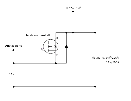

ich bin gerade etwas am Stutzen. Kann man FET's verkehrt herum betreiben? (Strommäßig)
Zum konkreten Problem:
In der angehängten Schaltung (vereinfacht) habe ich das Problem einmal verdeutlicht.
Ich habe 1x17V mit ca. 250A und 1x 34V mit ca. 125A zur Verfügung.
Jetzt möchte ich, wenn die 34V nicht verfügbar sind, die 17V am Ausgang haben.
Da der Spannungsabfall jedoch zu hoch ist (0,5V @250A --> 125 Watt) wollte ich FET's parallel zur Diode schalten. Jedoch geht das nur, wenn ich den FET falsch herum einbaue. (da ansonsten die Body-Diode die 34V in die 17V speißt)
Relais fallen aus, da ich ein Relai bräuchte, dass 125A schafft und über 2 Umschalter verfügt( in der originalen Schaltung werden die 34V aus Reihenschaltung und die 250A aus der Parallelschaltung der zwei 17V Spannungen gewonnen).
Kann man den FET Strommäßig "falsch herum" betreiben?
Wenn ja, gilt der angegebene Rdson für beide Stromrichtungen? FET: IRL1404/3,5m Ohm
Viele Grüße
Becky
...Wenn ja, gilt der angegebene Rdson für beide Stromrichtungen?
Ja und ja.
Auf die externe Diode kannst du verzichten, denn deren Funktion übernimmt ja schon die Substratdiode des FET, und während der meisten Zeit sperrt sie entweder (34V) oder sie ist durch den FET kurzgeschlossen (17V).

Wenn der MOSFET leiten soll, musst du ihn aber stets mit positiver Gatepannung ansteuern, egal wie herum der Strom fliesst. Ich hoffe, dass das klar ist.
Du wirst bei 17V Betrieb also einen Spannungswandler, Ladungspumpe o.ä. benötigen um das Gate mit 22V oder mehr ansteuern zu können.

Das ist mir bekannt. Das ganze soll ja ein ähnliches Netzteil werden, wie das schon zu 100% funktionierende 16V/60A Labor-Netzteil. Schon in diesem habe ich etliche kleine Hilfsspannungen benötigt. (Schaltplan unter "Projekte im Selbstbau") Ich hatte vor einiger Zeit einmal ca. 20 Stück 2,5VA 2x14V Netzteile für 1€ geschossen. Diese sind dafür ideal!
Um den min. Rdson zu bekommen, werde ich 15V G-S Spannung zu Verfügung stellen.
