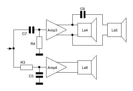

Also ich baue mir grade eine Aktivbox und wollte wissen ob das Brücken dieses ICs ohne weiters möglich ist oder unter umständen granicht funktioniert weil das ja schon 8 Amps zu vier Verstärken gebrückt sind ?

Wie willst Du nochmals brücken, wenn schon gebrückt ist?

Ich will jeweils zweikanäle nochmal brücken und wollte wissen ob das ohne weiters möglich ist?

Nein man kann es nicht bruecken.
Dieses IC ist fuer Autoradios gedacht bei denen
Front und Rear-Lautsprecher angeschlossen werden.
Entweder verwendet man in der Aktivbox mehrere Lautsprecher,
jeder davon an einen der 4 Bruecken-Ausgaenge,oder 2 Spezial
Subwoofer Lautsprecher mit 2 getrennten Spulen.
Wenn es dieses IC sein muss,ist die Intelligenteste Loesung
Je einen Ausgang fuer Mitten und Hochtonbereich zusammen.
und den Tiefton ueber einen aktiven Tiefpass anzuschliessen.
Im Bild ein Stereo-Kanal, der Andere dann mit amp 3 und 4
