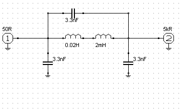

Es kommt exakt die selbe Resonanz heraus wie in der ersten Simulation mit allen drei Kondensatoren.
Das ist immerhin erstaunlich.
Bist du sicher, dass du die Kondensatoren auch angeschlossen hattest?
Wie sieht die Geschichte denn aus, wenn die Impedanz der Quelle wesentlich niedriger, vielleicht 30..50 Ohm eines Emitterfolgers, ist?

Hier für 50 Ohm Quelle, Standardeinstellung, Ausgang 5 kOhm.
