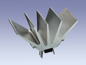

Dazu wollte ich dann von Pollin den NF-Verstärker-IC TBC 810 AS 6 Watt (mit Kühlkörper gleich montiert) verwenden!
Bei Pollin im Katalog ist zwar gleich nen wunderbarer Schaltplan abgebildet aber jetzt hab ich hier das IC kann mir aber die PIN-Belegung nicht erdenken!
Hier noch nen Bild!

Also die PIN-Belegung hab ich jetzt gefunden!
Jetzt ist bloß die Frage wie rum der IC dann richtig ist?!
Ich kann ja schlecht auf den IC von oben drauf gucken, wenn der Kühlkörper fest mit den Kühlblechen vom IC verbunden ist, wie man auf dem Bild sieht?! Also ist der Punkt bzw. die Einkerbung nicht erkennbar!
Der einzige Anhaltspunkt wäre die kleine Einkerbung auf der einen Seite des IC`s! Entspricht das dem Punkt?

chilla
Beiträge: 1403
Du siehst also in der Mitte einer Stirnseite des ICs eine Einkerbung (halbrund)?
dann ist Pin 1 der Pin links oben, wenn du von oben auf den IC schaust, die pins sind links und rechts, und die Einkerbung oben.

QuickeR
Beiträge: 345
Also wie auf dem Bild oben ist das bei mir!
Auf der anderen schwarzen (oben zu sehenden) Seite ist die Einkerbung!
Also müsste dort eben PIN 1 sein unten sein, wenn man von oben auf den Kühlkörper guckt und die Einkerbung links am IC ist, stimmt`s?

Wombat
Beiträge: 196
Ja, stimmt.
Aber, sag' einmal, ist der Kühlkörper nicht abziebar, wenn Du ihn oben an den seitlichen Finnen so zusammendrückst, daß sich die Klammer um den IC ein wenig lockert?
Oder ist er aufgeklebt?
MfG., wombat

QuickeR
Beiträge: 345
geht net ab

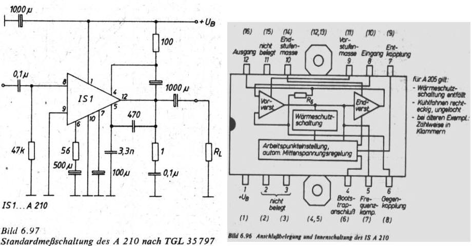

Vielleicht etwas zu spät, aber wenn ich mich nicht irre, verkauft Pollin da den DDR-Typ A210K, der zum TBA810 kompatibel ist. Unter dieser Bezeichnung müsste was zu finden sein.
BID = 45230
Kaira B
Beiträge: 1570
Wohnort: Dresden
Hochgeladenes Bild : a210k.jpg

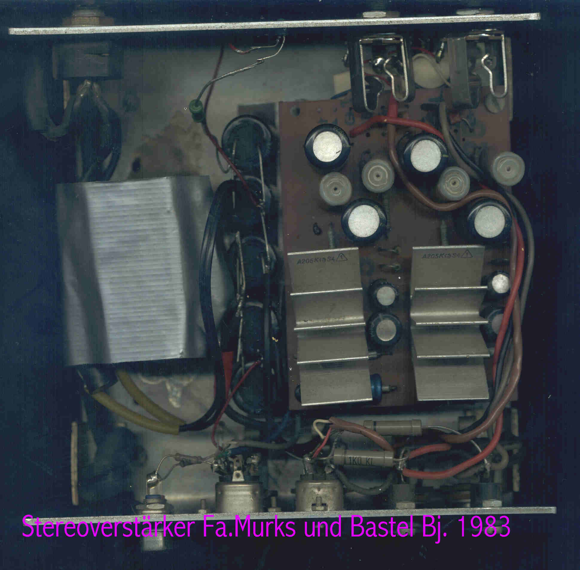

Zum IC habe ich heute noch was gefunden,hatte mal selber so ein Teil aufgebaut, geht noch heute.Bild eingefügt
Hochgeladenes Bild : A210Kmess u innen.jpg
