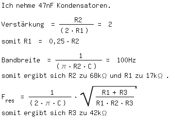

Habe mich für diese Art von Bandpass entschieden, da sie mir recht wenig Bauteilen auskommt und ich die Parameter wie Mittenfrequenz, Verstärkung und Bandbreite relativ frei wählen kann. Das Ganze hab ich mir etwa so vorgestellt:
-Eingangsspannung etwa 700mVss, also etwa Line-Pegel.
-Verstärkung wollte ich auf etwa 2 festlegen, damit die OPs und Analogschalter nicht übersteuert werden. Habe allerdings gelesen, dass je kleiner die Verstärkung im Resonanzpunkt ist, desto langsamer fällt die Verstärkung außerhalb des Durchlassbereichs ab. Hat diese Schaltung bei meiner geplanten Dimensionierung noch Vorteile gegenüber einem normalen aktiven Bandpass?
-Die Bandbreite wollte ich etwa so festlegen, dass es möglichst wenig Überschneidungen zwischen den einzelnen Frequenzbereichen gibt. Wird im Tieftonbereich warscheinlich recht unhandliche Kondensatoren und große bzw kleine Widerstandswerte erforderlich machen, da die Bereiche relativ nahe zusammenliegen.
Ein Filter mit 2kHz Mittenfrequenz hätte ich etwa so diimensioniert:
\fedon\mixonIch nehme 47nF Kondensatoren.
Verstärkung = R2/(2*R1) = 2
somit R1 = 0,25*R2
Bandbreite = 1/(\pi*R2*C) = 100Hz
somit ergibt sich R2 zu 68k\Omega und R1 zu 17k\Omega .
F_res = 1/(2*\pi*C) * sqrt((R1+R3)/(R1*R2*R3))
\fedoffsomit ergibt sich R3 zu 42k\Omega
Fnord schläft nie.

Hmm, irgendwer hat sich da wohl am Taschenrechner vertippt. LTSpice sagt nämlich was ganz anderes dazu.
Die Steilheit im Übergangsbereich kannst du nicht beliebig hoch wählen, sondern sie hängt vom Filtergrad ab.
Sehr steilflankige Filter mit "Brickwall"-Charakteristik erfordern einen einen hohen Filtergrad und haben eine verschlechterte Impulsantwort.
