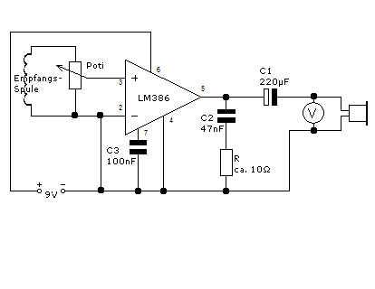

Ich moechte einen (ich hoffe die Bezeichnung stimmt) Tesladetektor bauen.
Der soll sich wechselnde Magnetfelder mit der Spule aufspueren (da werde ich noch experimentieren muessen, wie sie optimal auszusehen hat) und mittels des Voltmeters die Staerke anzeigen und mit hilfe des Ohrhoehrers die Frequenz.
So weit so gut ...
Da ich noch kein Testboard habe, kann ich nicht drauflos stecken und schauen ob es klappt
Deswegen frage ich euch. (Insbesondere ob der IC dafuer passt ^^)
Anbei der Schaltplan (kennt wer einen guten, kostenlosen Generator fuer Linux, mit Gimp macht das keinen Spass).
Viele Gruesse, Niy
BID = 550011
Das IC müsste ok sein, Details der Schaltung habe ich nicht kontrolliert.
Derartige Gerätschaften gab es früher als Mithöradapter für Telefone.
Da wurde die Induktionsspule mit einem Saugnapf am Tischapparat festgemacht und zapfte das Magnetfeld des eingebauten Übertragers an.
Die Spule sollte auf eine magnetisch offenen Kern aus Dynamoblech haben und sehr viele Windungen.
Die Primärwicklung eines kleine Netztrafos, dem man den magnetischen Rückschluss weggesägt hat, könnte eine gute Ausgangsbasis darstellen.

Das Voltmeter ist hier parallel zum Ohrhörer geschaltet. Dazu ist zu beachten, daß dort eine kleine Wechselspannung anliegt - einfach ein Drehspulinstrument anschließen geht also nicht! Ggf. muß eine Verstärkung und Gleichrichtung stattfinden (Stichwort: aktiver Gleichrichter).

*g* Ja, da ich noch kein Dreheisen auftreiben konnte, kommt an die Stelle ein 5€-Multimeter und es wird auch nur 'schoene' Wechselspannung gesucht
Die Idee habe ich von einem Bekannten, da die induktiven Messgeraete zur Leitungssuche sich leicht von zB. Metallgittern stoeren lassen. Der hat mir seinen Aufbau mit diesem 'Saugnapf' vorgefuehrt. Nun bin ich am Nachbasteln ^^

Ich glaube ein Dreheisen-Messwerk laesst die 9V Batterie recht schnell an die grenzen stossen.
Also pack ich wohl nen Gleichrichter rein und such mir nen nettes Drehspulmesswerk

erste Tests sind da funktioniert ganz gut, habe die Schaltung noch ein wenig modifiziert, dass sie 'basslastiger' ist (einfach dem Datenblatt entnehmen), nun kann man schon sehr gut stromfuehrende Leitungen verfolgen.
Meine 'Tesla-Antenne' ist momentan noch die Spule aus einem alten Lautsprecher, da besteht also noch viel an Verbesserungsmoeglichkeiten. (Insbesondere da ich noch nichteinmal einen Kern in der Spule habe)
Mein Fazit: Induktiv Leitungen zu verfolgen klappt viel besser als kapazitiv.
Perl, lieber einen Kern- oder einen Manteltrafo verstuemmeln?
Bei einem Kerntrafo ist mir zumindest klar was ich absägen muss(halt dass ein U uebrigbleibt), bei einem Manteltrafo soll ein W uebrigbleiben?

Vielleicht findet sich auch irgendwo ein Übertrager ("NF-Transformator"). Die haben für gewöhnlich einen EI-Kern mit Luftspalt (Kartonstreifen) zwischen dem E und dem I. Der I-Teil läßt sich leicht entfernen und man hat eine für deinen Zweck gut geeignete Spule!
