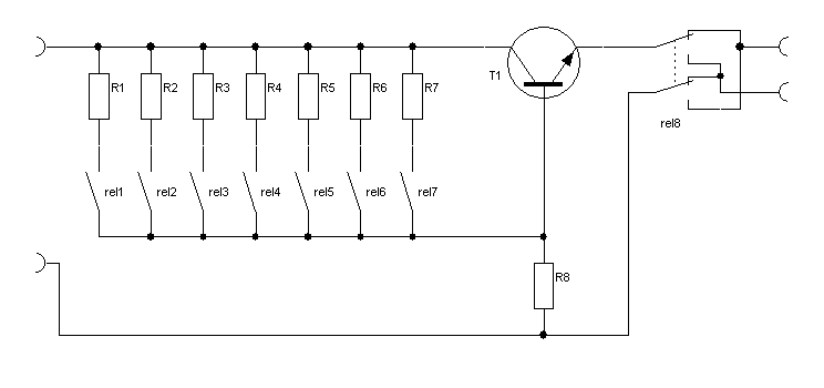

Kann mir mal jemand bitte weiterhelfen:
Ich möchte (für meinen Sohn) eine Modellbahn mit dem PC steuern.
Soll ganz einfach sein - dh ich will nur Spannung erhöhen/ senken ev umpolen damit Zug rückwärt fährt. Bereich 0-18V 500mA.
Jetzt weiss ich schon nicht mehr weiter. Ich kann ja vom Pararlell Port Signale abnehmen - aber wie mach ich draus div Spannung???
PS Netzteil mit DC 19V habe ich schon.
Klar mit einer Analog - Digital Karte gehts (beim Laptop wird es schwer) -gibt es was einfacheres??
Im Netz finde ich auch nix gescheites (Ausser super Anwendungen, die teuer sind und viel Aufwand bedeuten..). Möchte eher mit dem Sohn was selber bauen.. (da ist die Bindung gleich ganz anders.. )
wer hat Ideen?? (wenn nur irgendwie geht ohne PIC /Atmel usw!!! bitte)

Einen genauen Schaltplan hab ich zwar jetzt nicht im Kopf. Aber ich würde mir nicht die Mühe machen aus den 8bit des Parallel-Ports eine analoge Spannung zu machen (Stichwort D/A Wandler), sondern ich würde digital bleiben. D.h. Du generierst aus den 8bit eine abhängige PWM zur Geschwindigkeitsreglung. Damit bleiben auch die Verluste in Grenzen, die sonst in Wärme umgesetzt werden müßten. Damit wird dann halt einfach die 19V Spannung des vorhandenen Netzgerätes über einen Transistor/MosFET geschaltet.
Zusätzlich wird dann mit einem Relais ein Umpolschalter realisiert, das über einen weiteren Pin des LPT gesteuert wird (LF z.B.).
Nur fällt mir leider grad kein fertiger Baustein ein, der aus 8-bit eine entsprechende PWM macht. Wird es aber besimmt geben.

Relais dürfte als PWM - leistungsglied ziemlich schnell die Flügel strecken ...
Zum umpolen sollte es aber gehen.
Die PWM kannst du nach folgendem Muster aufbauen:
1 * 8 Bit Zähler, der mit relativ hoher Frequenz (einige zig kHz) ständig durchzählt.
Die Ausgänge des Zählers auf die Q-Eingänge eines '688, die Ausgänge des PC-LPT auf die P-Eingänge des '688. Der Ausgang P>Q gibt immer dann ein positives TTL - Signal aus, wenn der Zählerstand noch unterhalb dem Zählerwert am LPT Ausgang liegt => 256 Stufen. Diesen Ausgang (P>Q) nur noch auf einen geeigneten Transistor (o.ä.) leiten und damit die 18V Fahrspannung auf die Gleise geben.
(Sorry, bin gerade in der Arbeit, also leider kein ausführlicher Schaltplan - alles nur schnell aus'm Kopf zusammengesponnen).

Der Vorschlag mit ner Relaiskarte am LPT war doch garnicht so verkehrt. Ich hab sowas mal in einem Schülerprojekt gesehen, wo auch eine Modellbahn möglichst einfach per PC gesteuert werden sollte. Lösung war recht einfach und kam auch ohne PWM aus. Im Datenblatt vom LM317 gibts auch ne Schaltung um digital zwischen mehreren Spannungen umschalten zu können. Das haben die Schüler einfach benutzt und mit einigen Kanälen der Relaiskarte angesteuert. Ein Kanal diente zur Umpolung. Hat ganz gut funktioniert und war dank vorhandener Relaiskarte schnell aufgebaut.

Das verstehe ich, und deshalb steht bei meinem Vorschlag auch die Einfachheit im Vordergrund. Da darf es also nicht stören, wenn beim Anfahren und Bremsen die Relais klappern...
Vielleicht ist es wirklich am einfachsten, einen Bausatz für eine Relaisplatte, die über die parallele Schnittstelle betrieben wird, zu benutzen. Falls du nicht selbst programmieren kannst, wäre es nämlich gut, wenn die nötige Software dabei wäre, mit der die Relais geschaltet werden.
Nun zu meinem Vorschlag, der erst mal nur prinzipiell ist; über die genauen Werte der Bauteile müßte man noch nachdenken.
Eigentlich ist es eine Schaltung wie in längsgeregelten Netzteilen.
An den beiden linken Buchsen wird die (maximale) Lok-Fahrspannung angeschlossen (Pluspol oben). Die beiden Buchsen rechts gehen zum Gleis.
Das Relais 8 muß zwei Umschaltkontakte haben und dient der Umpolung der Spannung (vorwärts/rückwärts).
Sind alle Relais 1...7 abgefallen und ihre Kontakte offen, liegt auch am Ausgang keine Spannung an. Nun wird Relais 1 eingeschaltet. R1 bildet mit R8 einen Spannungsteiler und die Spannung an R8 (vermnindert um die Basis-Emitter-Spannung des Leistungstransistors) erscheint am Ausgang. Die Widerstände müssen so bemessen werden, daß man die gewünschte Spannung erhält.
Wird jetzt zusätzlich Relais 2 geschaltet, wird R2 zu R1 parallel geschaltet. Der Gesamtwiderstand der Parallelschaltung wird geringer als R1, womit die Spannung an R8 und damit am Ausgang steigt.
Nacheinander werden alle Realais 1...7 geschaltet, wodurch am Schluß R1...R7 parallel geschaltet sind und die Ausgangsspannung ihr Maximum erreicht.
Die Einschränkung dieser einfachen Schaltung ist allerdings, daß sie nur 7 Geschwindigkeitsstufen hat. Aber wenn es reicht...?
Für die Widerstände R1 bis R7 kann man gut Einstellwiderstände benutzen, so daß die Geschwindigkeitsstufen leicht den Bedürfnissen anpaßbar sind. Man muß dann nur überlegen, in welchem Bereich die Widerstände liegen müssen.
Wenn das jetzt zu einfach ist, dann vergiß es halt...
(Ich sehe gerade, Her Masters Voice hatte auch diese Idee, nur hat bei mir das Zeichnen und Schreiben ein bißchen länger gedauert.)
