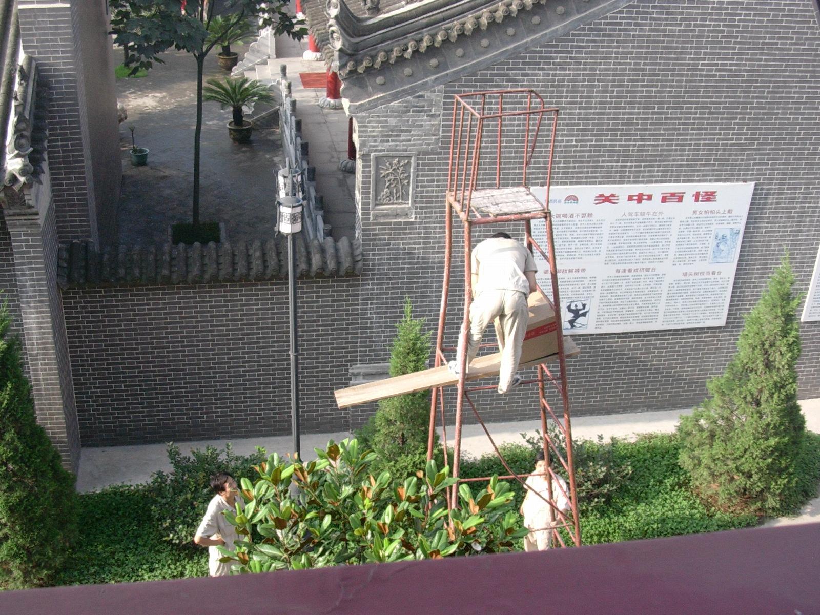

Wird da schon für die neue olympische Disziplin des Videorecorderweitwurfs trainiert ?
Von der oberen Pattform springt der Arbeiter auf die überstehende Planke und bei geschickter Körperhaltung, bekommt er den Videorecorder, oder was immer in dem Karton ist, nicht ins Kreuz.

Man ist China vorbildlich. Es werden dort gerade Energiesparleuchten eingesetzt. Ich habe eigendlich nur darauf gewartet das er mit dem kpl. Gerüst umkippt. Er wird sich auf den ausleger setzen und seine Kollegen schieben ihn zur Leuchte.
