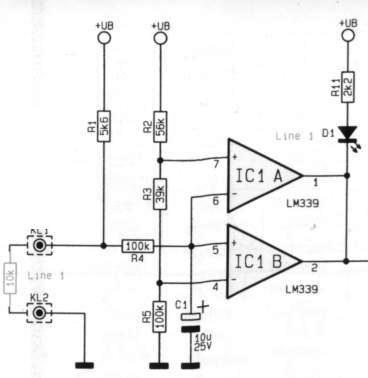

Hallo Leute ich breauche hilfe!
Ich plane gerade eine Alarmanlage aber ich weiß net so genau wie man eine Differential Alarmschleife umsetzt. Ich meine damit ein Transistor soll ein Relais schalten, wenn der Wiederstand der Schleife kleiner oder größer als 10kOhm ist.
Vielen Dank für Eure Hilfe.

Fensterkomparator

am einfachsten du schickst an strom durch den widerstand und misst den spannungsabfll über ihn, wenn du zB bei 10kOhm 5V spannungsabfall hast baust dir zei komparatoren auf, der eine löst aus wenn die spannung zB um 0,5V steigt der andere wenns um 0,5V sinkt - des wars eigentlich schon...

so jetzt eine schaltung von einer "richtigen" alarmanalge zum kaufen, der LM339 hat Open collectro ausgänge,. daher können sie ebdenkenlos parallelgschaltet werden ABER der ausgang ist daher auch LOW AKTIV, also im alarmfall geht diese schaltung am ausgang auf MASSE nicht auf +Ub
Hochgeladenes Bild : Bild0158.JPG

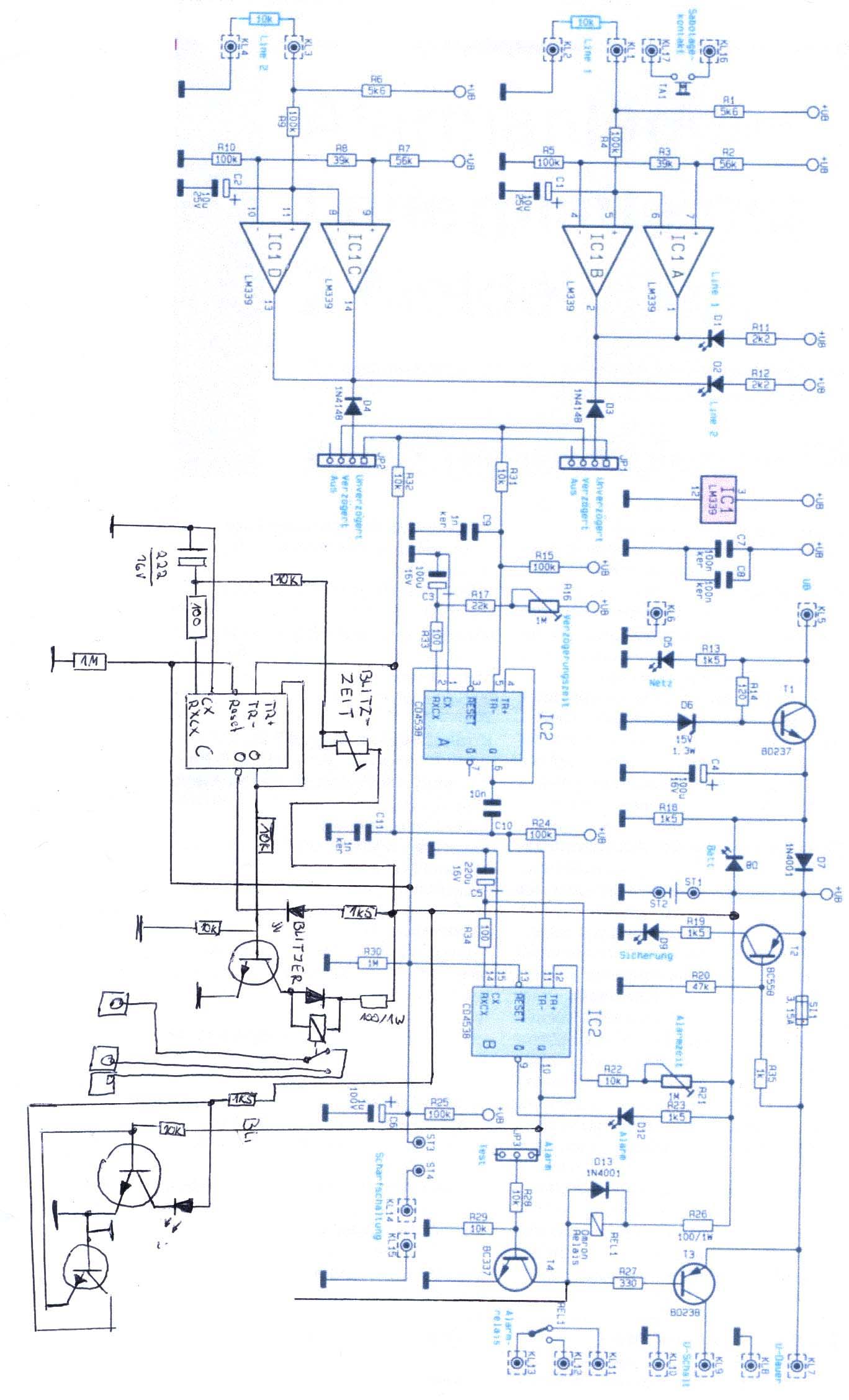

Hab den vorigen Plan nen bischen erweitert, könnt ihr mal schaun ob fehler drin sind?!
Hochgeladenes Bild : Unbenannt-1.jpg
