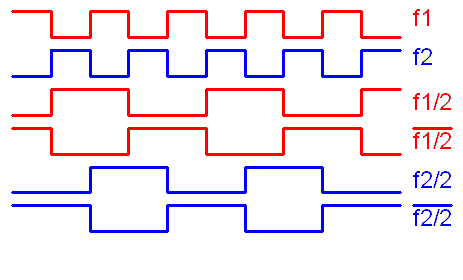

Hallo AVR-Experten!
Heute habe ich auch mal ein kleines Problem. Es ist zwar überhaupt nicht kritisch, aber ich hätte es gern prinzipiell geklärt und möchte auch etwas dabei lernen.
Kleine Vorgeschichte:
Ich habe auf meiner Arbeitsstelle ein kleines Prüfgerät für die Antriebselektronik von Turbomolekularpumpen gebastelt. (Das sind, vereinfacht gesagt, mit 1500 Umdrehungen pro Sekunde laufende Ventilatoren... ) Diese haben zur Rückmeldung ihrer Drehung zwei Hallelemente eingebaut, deren Signale die Elektronik auswertet. Da ich bei der Überprüfung der Steuerteile die angeschlossene Pumpe nur simuliere, muß ich auch diese Hall-Signale nachbilden. Dazu brauche ich einen "Tongenerator", der zwei symmetrische und komplementäre Rechteckfolgen von ~0 bis etwa 4 kHz ausgibt.
Zunächst hatte ich eine Schaltung mit einem 556 gebastelt, die auch prinzipiell funktionierte. Nur war es leider so, daß die Frequenz nach oben hin extrem schnell zunahm. Dabei hätte ich mir schon eine gleichmäßigere Zunahme gewünscht, um im besonders interessierenden Bereich (Signalisierung von Drehzahl > 50 % bzw. Abschaltung der Pumpe bei zu hoher Drehzahl) feinfühliger einstellen zu können.
Da hatte ich die Idee, einen (für diesen Zweck natürlich völlig unterforderten ) ATmega8 zu verwenden.
Die Spannung an einem zwischen Betriebsspannung und Masse geschalteten Poti wird über einen ADU eingelesen (liefert Werte zwischen 0 und 1023) und daraus der Grenzwert für den Timer1 berechnet, der im CTC-Modus läuft. Bei jedem Timerinterrupt werden zwei Ausgänge umgeschaltet, die die gewünschten Rechteckimpulsfolgen liefern.

Dies funktioniert auch ganz gut und für mich eigentlich ausreichend. Ich habe aber etwas festgestellt.
Da ich (mehr als Spielerei...) zur optischen Anzeige sehr kleiner Drehzahlen noch einen Kreis von 10 LEDs, die von einem 4017 angesteuert werden, habe, zeigte sich folgender Effekt: Wenn ich die Frequenz langsam vergrößere und die LEDs dann quasi schon dauernd leuchten, "stockt" die Frequenzausgabe an manchen Punkten für vielleicht 0,1 s, was man daran sieht, daß für einen Moment nur eine LED leuchtet. Das passiert an mehreren Punkten der Skala. Ein angeschlossenes zu prüfendes Gerät "erschrickt" sich dann immer und schaltet ein Relais hin und her. Da hier nur simuliert wird, ist das nicht schlimm, aber ich möchte, wie gesagt, gern dahinter kommen.
Es liegt nicht am Potentiometer; der Fehler tritt auch auf, wenn ich die Frequenz programmiert langsam hochfahren lasse. Ich nehme an, es hat damit zu tun, daß an gewissen Punkten der Timer-Grenzwert eine "magische Grenze" überschreitet, z. B. von &H0FF zu &H100. Das Einspeichern des 16-Bit-Timerwertes habe ich doch aber richtig gemacht: H-Byte zuerst!? (Es ändert sich übrigens auch nichts, wenn ich "absichtlich falsch" zuerst das L-Byte speichere.) Auch das Aus- und Einschalten des Interrupts vor bzw. nach dem Speichern oder das Einfügen einer kleinen Pause ändert nichts.
(An dieser Stelle schon einmal Dankeschön an alle, die beim Lesen dieses Romans bis hierher durchgehalten haben!)
Hat vielleicht jemand eine spontane Idee, wie ich den beschriebenen Effekt vermeiden kann? Das wäre ganz toll. Ich danke schon mal im voraus!
Sollten die nicht auch noch um 90° phasenverschoben sein ?
Dann bau einen Oszillator für die vierfache Frequenz, dahinter ein T-FF damit du 50% Tastverhältnis bekommst und mit dessen Q und /Q Ausgängen steuerst du zwei weitere T-FFs an, die die beiden um 90° verstetzten Spannungen liefern.
Natürlich kann man das auch in Software machen.

Eine solche Schaltung mit Flip-Flops folgt natürlich noch und erzeugt mir letztlich die nachempfundenen Hall-Signale. Die Ausgangssignale meines Rechteckgenerators sind f1 und f2. Diese werden jeweils geteilt und zwischen direktem und invertiertem Ausgang jedes Flip-Flops nehme ich die simulierte "Hall-Spannung" ab. Das funktioniert ja auch alles.
