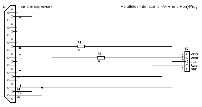

Weiss jemand, wo ich günstig (und überhaupt) den AT89S8252 in DIP40 herkriege? Beim Reichelt gibts den NAchfolger, AT89S8253, aber der ist, wie ich gehört habe, anders bzw. komplizierter zu programmieren. Den 8252 kann man ja direkt mit vier Drähten an den Parallelport anschließen, für den 8252 braucht man ein Programmer. Sehe ich das richtig?
Vielen Dank!

Hardwaremässig ist das Interface zum programmieren identisch ...
ISP - Atmel Standard...
Edit:
Auszug aus dem Datenblatt:
• 12K Bytes of In-System Programmable (ISP) Flash Program Memory
– SPI Serial Interface for Program Downloading
– Endurance: 10,000 Write/Erase Cycles

Ich hab hier was zum Proggen von AT89S8253 gefunden. (siehe Schaltplan). Und wieder ein neues Problem: wo kriege ich den 74LVC244 her? evt. kann man da was anderes nehmen? Oder kann ich den AT89S8253 einfach so, wie auf dem Schaltplan Nr.1 (siehe oben) proggen?
Vielen Dank!

Schau dir das mal an:
http://www.embedded-projects.net/index.php?page_id=135
Ich denke, damit ersparst du dir eine Menge Frust.

Proggen tut man sowieso nichts, das heißt immernoch "programmieren" oder meinetwegen "brennen".
Den 244 bekommt man in jedem gut sortierten Elektronikladen, weil es einfach ein absolut essentieller Baustein in vielen Systemen ist, wo ein Bustreiber benötigt wird .
Ich gehe davon aus, dass der '244 im obigen Plan mit 5V versorgt wird, dann sollten so ziemlich alle '244-Typen (CMOS, High-Speed-CMOS, Hybride mit sowohl TTL als auch CMOS etc.) einsetzbar sein, solange die höchstmöglche Schaltgeschwindigkeit nicht unterschritten wird.
Das ist aber in diesem Fall höchst unwahrscheinlich.
(Spannung und Fanout sind hier zwar zu beachten, aber die Spannung wird 5V sein)
Ich nutze übrigens auch ein Programmiergerät, was am parport hängt. Schön eingebaut in ein Gehäuse, mit Statusanzeigen etc. siehts weitaus schöner aus als so manche USB-Bastellösung) Warum diese alten Schnittstellen nicht nutzen, wenn sie vorhanden sind. USB ist ja schön und gut, aber auch oft die Ursache für das Nichtfunktionieren (zumindest wenn man grade damit begonnen hat und nicht weiß, wie man die Fehler schnell einkreisen kann).
