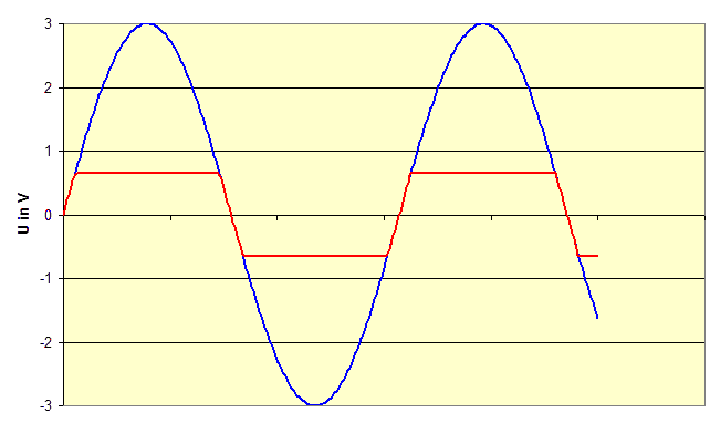

Unabhängig davon fangen die beiden Dioden recht plötzlich an zu leiten,
wenn die Spannung an ihnen mehr als 0,65V beträgt. (Gleichrichterwirkung).
Auf diesen Wert wird die Signalspannung vor dem Poti also begrenzt.
Da das Signal eine Wechselspannung ist, die positive und negative Spannungswerte hat, und eine Diode nur in einer Richtung leitet, sind hier zwei antiparallel geschaltet. D1 begrenzt die negativen, D2 die positiven Halbwellen auf 0,65V.
Wenn du eine kleine Sinusspannung an den Eingang legst dann wird sie zunächst unverzerrt verstärkt. Erst wenn die Anmplitude an den Dioden 0,65V erreicht, setzt die Begrenzungswirkung ein und der Spitzenwert wird plattgedrückt.
Wenn die Eingangsspannung noch höher wird, wird das Ausgangssignal zunehmend trapezförmiger und bei ganz hohen Eingangspageln nahezu rechteckig. Die Amplitude an den Dioden stigt aber nie über 1,3Vss (Spitze-zu-Spitze-Wert, den man auf einem Oszilloskop leicht ablesen kann).

So in etwa sieht das bildlich aus. Natürlich wird das in der Praxis nicht so exakt aussehen!
Mal angenommen, am Kollektor des Transistors erscheint eine sinusförmige Spannung, deren Maximum bzw. Minimum + 3 V bzw. - 3 V ist. Ohne die Dioden würde die Darstellung auf einem Oszillografen so aussehen wie die blaue Linie.
Schaltet man nun die Dioden hinzu, begrenzen diese die Spannung und schneiden sozusagen die Kappen der sinusförmigen Kurve ab (rote Linie). Das ergibt bei der Wiedergabe über einen Lautsprecher einen ganz anderen Klang.

Die Wahl der Dioden hat durch unterschiedliche Kennlinien Einfluss auf den Klang der Verzerrung. Mit 2 richtig alten Germaniumdioden klingts am weichesten. Mit so richtig alten Glaskolbendioden kanns schon beinahe nach Röhre klingen. Nimmt man Si-Dioden werden die Sinüsse härter abgekappt und es gibt mehr Rechteck als bei Germaniumdioden -> es klingt härter (kratziger).
