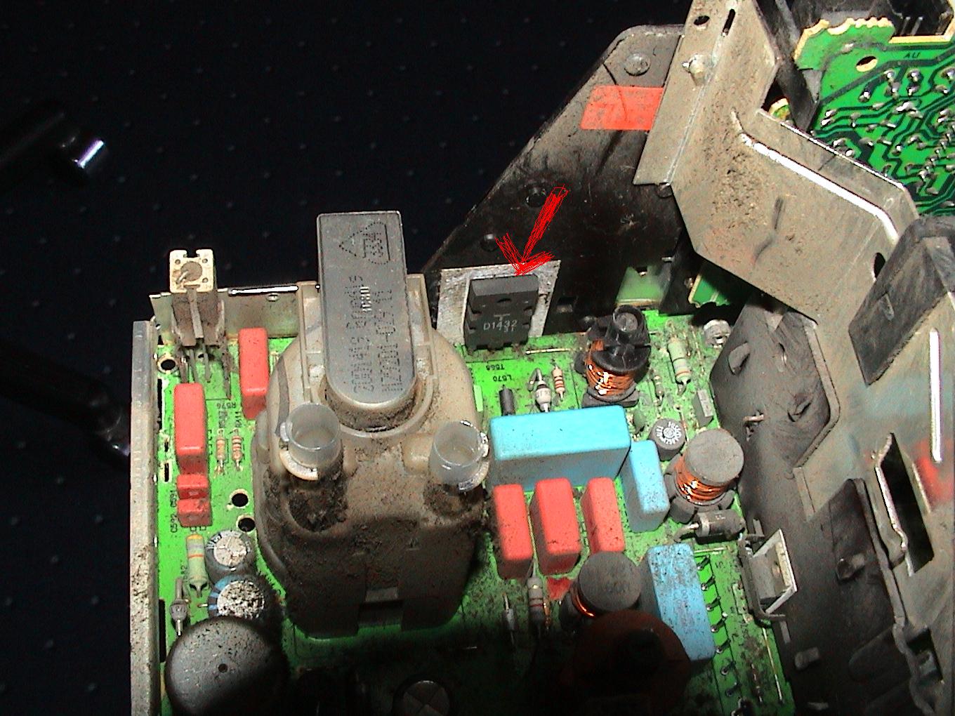

Hier mein Problem:
Nach dem Einschalten blieb das Bild schwarz aber der Ton war zu hören.
Dann hab ich den Fernseher aufgeschraubt und nochmal eingeschaltet.
Ich sah wie ein Bauteil zu Rauchen begonn.
Is Glaub ich ein Transistor mit der Bezeichnung 2SD1432 (T568).
Wenns nur der Transistor is dann wärs ja nicht schlimm. Kenn mich halt au net so aus.
Kann mir vielleicht einer von euch helfen ??
Hab noch ein Bild davon gemacht
Uploaded Image: Fernseher 005.jpg

Hi
Ja da ist wohl der HOT gestorben. Frage mich aber, wieso der anfing zu "kochen". Eigentlich sollte sich das Netzteil bei augentscheinlicher Überlaßtung abschalten.
Nun ja da wird wohl der Zeilentrafo defekt sein. Bei einen Schluß in der Primärwicklung verabschiedet sich der Transistor.
Ohne Meßmittel ist da wenig zu machen...
Bring ihn zum Service. Lohnt sich noch...
MFG

Kann ich durch Messen feststellen ob der Zeilentrafo Kaputt ist und wie mach ich das am besten. Meßgerät hab ich.

Hi
Ja das ist nicht so ganz einfach.
Mann nimmt dafür eigentlich ein DST-Messgerät.
Man muß auch den Wickelplan vom Trafo haben um zu sehen ob ein Kurzer im Trafo vorhanden ist.
Achte mal auf Haarisse oder Schmorstellen am Trafo. Wenn vorhanden dann Defekt..
Viel Glück..
