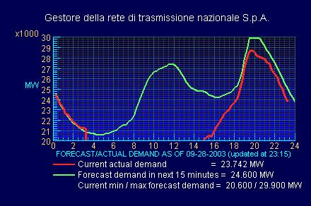

Italien erzeugt weniger Strom als es verbraucht und muß daher Strom aus dem Ausland importieren. Auch Deutschland importiert seinen Strom teilweise aus dem Ausland. Der Hauptlieferant ist meistens Frankreich, da es dort billigen Atomstrom gibt.
Wie es aussieht sind in der letzten Nacht durch heftige Gewitter mehrere Leitungen ausgefallen und Reservekapazitäten in Italien konnten angeblich nicht schnell genug hochgefahren werden.
Wird ein Kraftwerk überlastet schaltet es sich ab da ansonsten der Generator langsamer laufen würde und damit nicht mehr synchron mit den anderen Generatoren bzw. anderen Kraftwerken laufen würde. Damit ist noch weniger Energie verfügbar und weitere Kraftwerke schalten sich ab.
Angeblich sind wir übrigens in der letzten Nacht nur knapp einem Stromausfall entgangen da irgendjemand wohl schnell genug reagiert hat.
Was mich allerdings stutzig macht ist die Häufung dieser Fälle. In den USA mag es noch an einem veralteten und total überlasteten Netz gelegen haben. Aber in Großbritannien, Dänemark und Schweden dürfte das Netz ungefähr unseren Standards entsprechen. Selbst wenn das italienische Netz unterdimensioniert ist, es war Nachts und das Netz war relativ schwach belastet.
Unter http://www.grtn.it/eng/index.asp kann man sich übrigens die Auslastung des italienischen Netzes in Echtzeit ansehen.
Die Grafik von heute habe ich einfach mal gesichert und stelle die hier ein, der Ausfall ist deutlich zu sehen.
Hochgeladenes Bild : netzlast italien 28.03.2003.JPG

Wobei man zu Verteidigung von Italien auch sagen muss:
Die Ursache war der Ausfall einer Hochspannungsleitung in der Schweiz, die Strom nach Italien liefert.

Das ist ja 'n toller Link, den du da gefunden hast! Netzausfall sozusagen live!
Kraftwerkabschaltung bei Frequenzabfall klar, Stromimport wegen mangelnder eigener Kapazitäten kann man auch nachvollziehen. Turbinen müssen bei Stillstand erst angewärmt werden, bevor sie anlaufen. Soweit so gut - oder so schlecht.
