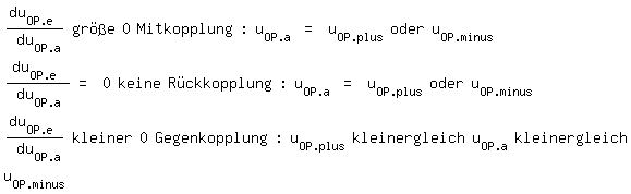

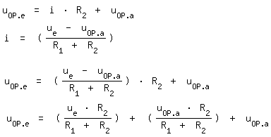

Du gehst falsch an die Aufgabe heran.
Als erstes stelle mal die Eingangsspannung als Funktion der
Ausgangsspannung auf.
\fedon\mixonu_OP.e = i * R_2 + u_OP.a
i = ((u_e - u_OP.a)/(R_1 + R_2))
u_OP.e = ((u_e - u_OP.a)/(R_1 + R_2)) * R_2 + u_OP.a
\fedoffu_OP.e = ((u_e * R_2)/(R_1 + R_2)) + ((u_OP.a * R_2)/(R_1 + R_2)) + u_OP.a
Wenn du jetzt die Funktion nach u_OP.a ableitest, siehst du, ob er
Mitgekoppelt oder Gegengekoppelt ist.
\fedon\mixondu_OP.e / du_OP.a größe 0   Mitkopplung : u_OP.a = u_OP.plus oder u_OP.minus
du_OP.e / du_OP.a = 0   keine Rückkopplung : u_OP.a = u_OP.plus oder u_OP.minus
\fedoffdu_OP.e / du_OP.a kleiner 0   Gegenkopplung : u_OP.plus kleinergleich u_OP.a kleinergleich u_OP.minus
\fed\mixondu_OP.e / du_OP.a = 0 + R_2/(R_1 + R_2) + 1
Somit ist er gegengekoppelt und sein Ausgang kann nur die beiden
Extremwerte dicht an der Versorgung annehmen.
Jetzt muss du die Beiden Möglichkeiten durchrechnen.
Annahme u_OP.a = u_OP.plus ..
Annahme u_OP.a = u_OP.minus ..
Darüber kannst du dann auch die Schaltschwellen bestimmen.

Vielen Dank für Deine Ausführungen. Das ist ein sehr interesanter Ansatz. Es wird also einfach geschaut, ob die OPV-Eingangsspannung mit steigender OPV-Ausgangsspannung zunimmt (also Anstieg, und damit Ableitung größer null), falls dem so ist, geht der OPV in die Begrenzung. Das ist sehr gut, wieder was dazu gelernt.
Kannst Du aber bitte das nochmal erklären:
Wieso kann ich nicht so rechnen, wenn die einzelnen Rechenschritte richtig sind, muss doch auch die Gesamtrechnung, und damit das Ergebnis richtig sein. Vielleicht kann man es ja wirklich nicht so rechnen, aber dann muss es ja einen Grund dafür geben.
Mfg, cmosic.
