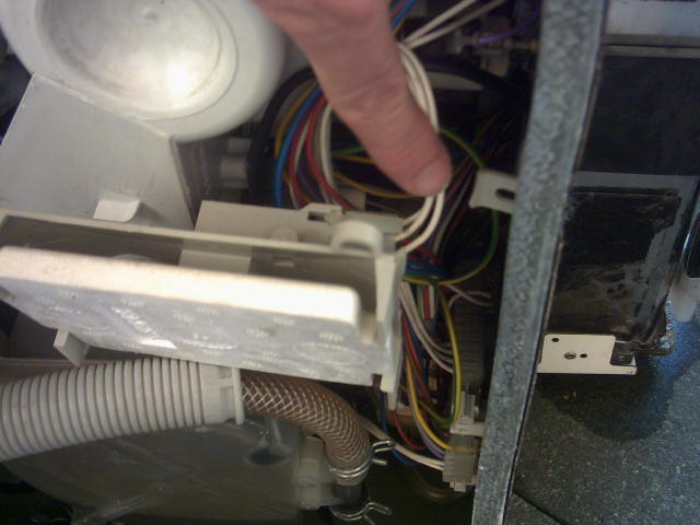

ent Gerade angekommen
Beiträge: 16 Wohnort: Obertshausen
Gilb hat am 18 Jun 2007 08:54 geschrieben :
Die meisten der notwendigen Handgriffe und zu lösenden Schrauben erkennt man von selbst.
Den Schaltplan kannst Du evtl. schon greifen, wenn Du nur das Tür-Aussenblech demontierst, welches mit je 2-3 Schrauben links und rechts (bei aufgeklappter Tür zu sehen) befestigt ist.
[ Diese Nachricht wurde geändert von: Gilb am 18 Jun 2007 8:55 ]
Tja, meinst Du die Blende der Bedienelemente/Anzeigen ?
Ich hab das jetzt so interpretiert;
hier:
(war nix dahinter).

BID = 437743
Gilb Urgestein
Beiträge: 16259 Wohnort: Gardine (Gardinenhof)
Nee, Kai, (bist schon ein wenig schwerfällig, gell?)
ein Tür-Aussen blech ist ja wohl nicht aus Plastik.
Hinter dem Blech, welches die Holzfront hält.
Dieses Blech ist, ähnlich wie die Schalterblende, von innen mit 4 bis 6 Schrauben am Tür-Innenblech (das aus Edelstahl) befestigt.
MfG

GOTCHA !
hint (für den zukünftigen Mitleser):
Türblech = HINTER der Frontabdeckung
Schrauben: Oberkante der Tür -> VERGESSEN;
die jeweils beiden untersten der Schrauben an der SEITLICHEN Kante sind die, die dieses Blech halten.
Rechts oben (teils hinter dem Schaltwerk) kommt man dann an den Schaltplan ran. In meinem Fall 3 Seiten, säuberlich eingetütet.
Gilt (mindestens) für die Modelle (G 560 bis) G 590.
- bitte hiermit um Korrektur wenn ich da Stuß erzähle -
Für optischen Eindruck die Fotos ...
