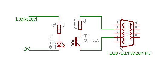

gleich vorweg, ich bin ein absoluter Neuling in Elektronikdingen und habe keinerlei Ahnung. Ich weiß, schlechte Voraussetzungen, aber vielleicht kann mir ja trotzdem jemand helfen.
Mein Problem.
Ich bekomme über einen Draht ein Signal, 5V+ Gleichstrom.
Dieses Signal soll über die serielle Schnittstelle erkannt werden. Also quasi: Auf dem Draht fließt Strom, auf der seriellen Schnittstelle kommen auf einem Pin auslesbare Daten an. Ob das nun Kauderwelsch ist oder nicht ist egal. Es muss nur irgendetwas ankommen.
Das Auslesen auf PC-Seite ist kein Problem, programmieren kann ich ein wenig. Mein Problem ist eher ein Verständnisproblem im Hinblick auf die Verkabelung.
Ich habe gelesen, dass auf der Seriellen Schnittstelle ein Strom von -5V eine logische 1 ergibt, also genau das was ich haben möchte.
Habe auch bei weiterer Recherche herausgefunden, dass es ein Bauteil MAX232 gibt, dass positive Ströme in negative umwandelt.
Ist das alles was ich brauche oder stelle ich es mir zu einfach vor?
Also meine "Idee" :
Leitung 5V+ ----> MAX232 -- umgewandelt in 5V- -> Ein Pin an der seriellen Schnittstelle.
Falls es so funktionieren kann gleich noch eine Frage. An welche Pins schliesse ich die beiden Drähte am Com-Port an. Einfach den einen an einen Dateneingangskanal und den anderen an Erde?
Der MAX hat damit nichts zu tun.
Die Norm verlangt, daß Spannungen zwischen -15V und -3V als 1 erkannt werden und solche zwischen +3V und +15V als 0.
Dementsprechend werden die Senderchips, die übrigens kurzschlussfest sind, üblicherweise mit +12V und -12V versorgt. Wenn diese Spannungen nicht zur Verfügung stehen, kann man einen Chip wie den MAX232 nehmen, der sich mittels einer Ladungspumpenschaltung etwa +8V und -8V aus der +5V Versorgung "selbermacht".
Wie gesagt, müssen die Empfänger nur alles, was ausserhalb des Fensters von -3V..+3V liegt, sicher zuordnen können.
In der Praxis treffen sie ihre Entscheidung meist bei etwa +1,5V.

Du schreibst ja nicht, was die Alternative zu +5V ist.
Meist wird es wohl genügen, wenn du zwischen 0V und +5V hin und herschaltest. Eine negative Spannung brauchst du dann nicht.
Du kannst das ja auch einfach testen.
Der Dateneingang RxD ist nicht geeignet, weil er in ein Schieberegister geht und nicht direkt abfragbar ist.
Besser du verwendest einen der Eingänge für Handshake-Signale CD, CTS, DSR, die du im Statusregister des UART abfragen kannst.

Probier es einfach aus, manchmal klappt das sogar, wenn man stump 5-0V-Logik anschließt, also eine 1 durch eine Spannung von 0V und eine 0 durch eine Spannung durch 5V repräsentiert wird. (irgendwo wird das wieder invertiert)
Sollte das nicht klappen, dann wirst du möglicherweise nicht ohne einen Pegelwandler (=Pegelanpassung) auskommen.
Achte bitte ebenfalls darauf, dass du unter XP möglicherweise keinen direkten Portzugriff mehr hast, d.h., dass das Betriebssystem Zugriffe aus Anwenderprogrammen auf IO-Adressen sperrt. In diesem Fall muss man einen Umweg über Treiber gehen.
Dazu mal bitte nach "ports.dll" suchen, die hat Prozeduren und Funktionen integriert, um den Comport zu handhaben.
Achte weiterhin darauf, den Port nicht zu killen, auch wenn er eine Strombegrenzung (haben sollte) hat. Darauf würde ich mich nicht verlassen.
BID = 414784
DonComi hat am 17 Mär 2007 01:30 geschrieben :
Das klappt sogar meistens. Bzw. hatte ich noch keine Schnittstelle an der eine solche Schaltung nicht funktioniert.
Noch schöner ist eine galvanische Trennung, wie sie beispielsweise in meinem Digitalvoltmeter mit Schnittstelle gemacht ist. Da ist auch gleich die Invertierung mit drin.

Wenn Du das 5V-Signal unbedingt mit der COM-Schnittstelle auswerten willst, dann kannst Du folgendes testen:
Du legst das 5V Signal an den Masse-Pin der COM-Schnittstelle (Pin 5 bei 9-poligem Stecker) und die Masse Deines Signals an den DSR-Pin oder an den CTS-Pin., weil negative Spannungen als logisch 1 gelesen werden.
Dann startest die mit CMD das Konsolenprogramm.
Da rufst Du dann das Programm "debug" auf.
Nach Änderung des Einganszustandes gibst Du den Befehl "i 2FE" ein. Dann muss sich nach anlegen der Spannung der eingelesene Wert ändern. Mit anlegen der Spannung an CTS muss eine 1 zurückgelesen werden, mit anlegen der Spannung an DSR eine 2.
In C z.B. heißt die Routine zur Auswertung des Ports "inport (0x2FE)
