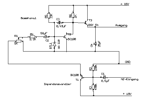

hallo,
ich benötige für ein neues projekt einen Impulsgeber, der nachdem Bass einer Musikquelle getanktet wird.
D.h. mit jedem Bassschlag soll am ausgang kurz eine Spannung anliegen.
Ich benötige dies für eine art "lichtorgel".
In einem meiner bücher habe diese schaltung gefunden.
Kann ich diese auch mit 12V bzw. 9V (beides vorhanden) betreiben?
für was ist der Impendanzwandler genau nötig?
muss ich (und wenn was?) etwas an der schaltung ändern, da dass musiksignal aus einem mischpult nur um die 370mV hat?
denn in der beschreibung ist eine spannung von ca 1V angegeben.
Entsteht am ausgang ein sauberes signal? D.h. wirklich nur bei jedem bassschlag eine kurze spannung?
Hier nun der schaltplan:

Ich weiß zwar nicht was du da mit dem Bass betanken willst, wenn du aber ein Taktsignal aus dem Bass gewinnen möchtest, gibt es diese erprobte Schaltung:
http://sound.westhost.com/project62b.htm
Hätte man aber auch mit der Suche finden können...

könnt ihr mir noch einen guten trenntrafo empfehlen.
aber vielleicht gibt esauch eine andere möglichkeit das eingangssignal galvanisch von dieser schaltung zu trennen?

Einen Trenntrafo brauchst du nur, wenn du auf der anderen Seite direkt am Netz arbeiten möchtest, davon würde ich aber aus Sicherheitsgründen abraten.
Ansonsten einen der üblichen Trenntrafos für Lichtorgeln, auf hohe Klangqualität kommt es ja nicht an
Du könntest aber auch die Schaltung netzgetrennt betreiben und am Ausgang der Schaltung, zum nicht Netzgetrennten Leistungsteil hin, einen Optokoppler nehmen.
