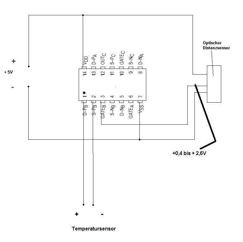

Hallo habe den Distanzsensor mal wie folgt angeschlossen
Hochgeladenes Bild : schaltungss.jpg
BID = 31560
Ja, und was ist passiert ?
Ich hätte wahrscheinlich mit dem N-FET (Pins 4,5) angefangen, aber solange man nicht weiß, wie die Temperaturmessung funktioniert, ist wirklich probieren angesagt.
Evtl. kann man auch die Versorgungsspannung des CMOS-ICs variieren (wegen Latchup-Gefahr stets über >= 220Ohm zuführen ), denn durch sie wird die Schwellenspannung der FETs beeinflußt.
Allein den Entfernungssensor hätte ich zum Ausprobieren durch ein Poti ersetzt, damit man bequem ein paar Meßpunkte einstellen kann.
Außerdem emfehle ich dem Gate den Meßwert grundsätzlich über 100kOhm zuführen. Wegen der Hochohmigkeit des Gates ändert das nichts am Meßwert, stellt aber einen Schutz gegen ESD dar, oder wenn die Steuerspannung den Bereich der Versorgungsspannung verläßt.

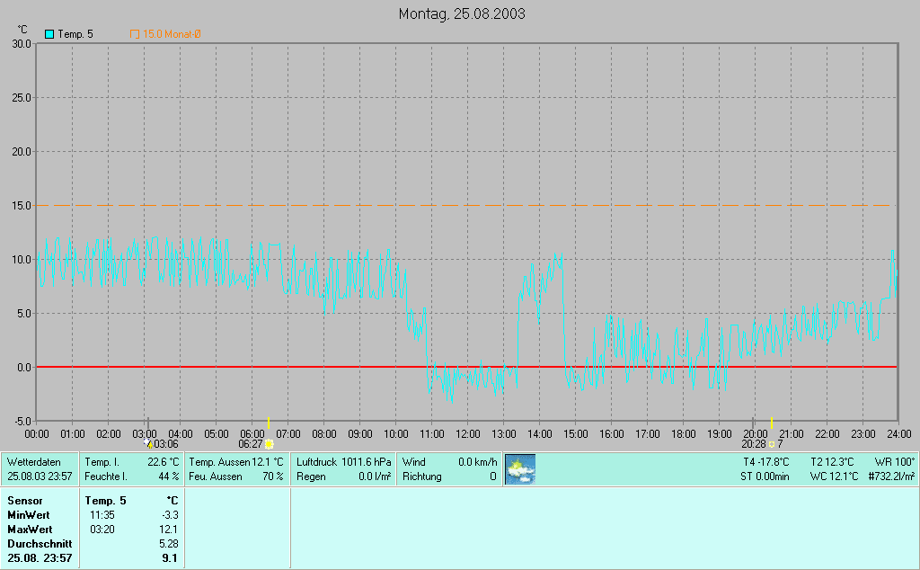

nun ja der Sensor verichtet seine Arbeit aber nicht so wie ich das möchte, das ganze scheint recht nervös zu sein.Siehe Bild
Was meinst du mit Schutz gegen ESD usw. würdest Du mir das nochmal genauer erläutern? Ich bin kein Profi in Sachen Elektronik.
Gruß Peter
Hochgeladenes Bild : 20030825t5.gif
BID = 31574
Ja, das sieht wirklich sehr brutal aus.
Mich überrascht besonders, daß das einem relativ geringen Temperaturbereich entspricht.
Ich denke, Du solltest mal für ein paar Entfernungswerte das Signal des Senors messen, und ebenso anstelle des Temperatur gebers ein geignetes Poti anschließen und ein paar Widerstandswerte nebst zugehöriger Temperaturanzeige messen.
Es wäre auch hilfreich, wenn die ungefähre Spannung an den Anschlüssen des Temperatursensors bekannt wäre. Vermutlich handelt es sich dabei um zeitlich veränderliche Spannungen, die man am besten mit einem Oszilloskop mißt, aber wenn das nicht zur Hand ist, ist eine ungenaue Messung besser als garkeine.
