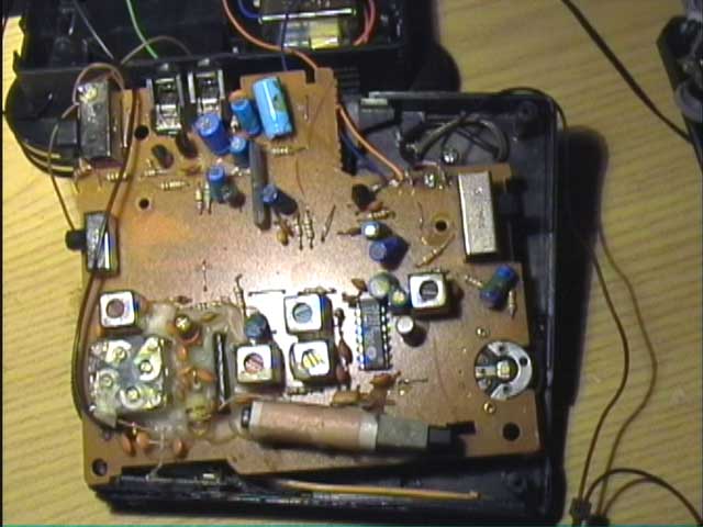

Könntet ihr mir sagen was ich zusammenlöten muss, wenn ich euch diesen alten Player screene?

also könnt ihr mir nicht sagen wie ich den verstärker da raus bekomme?
