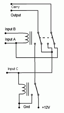

DrZoidberg
Beiträge: 277
Ich hatte es irgendwann mal geschafft einen Halbaddierer aus einem einzigen Relais und einen Volladdierer aus 2 Relais zu konstruieren. Allerdings benötigten diese Relais dann auch jeweils 2 Umschalter.
Leider finde ich den Schaltplan dazu nicht mehr.
Aber der Trick bestand darin den einen Eingang mit einem Anschluss der Spule des Relais zu verbinden und dem anderen Eingang mit dem anderen Ende der Spule, so dass wenn beide high sind und auch wenn beide low sind kein Strom fliessen kann, sondern nur, wenn beide auf unterschiedlichem Potential liegen.
BID = 382591
DrZoidberg
Beiträge: 277
Hab den Schaltplan doch noch gefunden.
