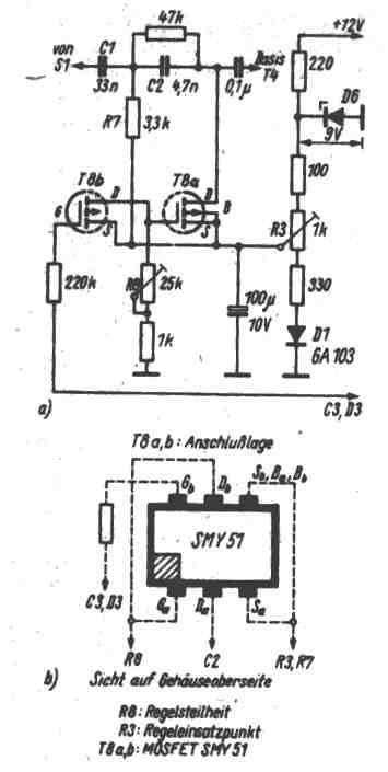

Diesmal suche ich eine Anschlussbelegung und oder ein Datenblatt zu dem IC "MY51".
Dies ist höchstwarscheinlich ein uralt-IC, der mit zu den ersten gehören müsste.
Sichtbare Daten:
-Aufschrift: MY51 V6
-6 Beinchen (drei auf jeder Seite)
-kleine Vertiefung unten rechts in Form eines Quadrates.
Wenn ihr ein Bild braucht, dann scan ich das Ding nochmal.

Klingt für mich nach einem Optokoppler.

@Eletronicfox
Hab ich mir auch schon gedacht.
Sind die eigentlich immer ungefähr gleich in der Anschlussbelegung?
Ich dachte da so an:
links oben: Anode Diode
links mitte: NC
links unten: Kathode Diode
rechts oben: Anode Fotodiode
rechts mitte: NC
rechts unetn: Kathode Fotodiode
Oder ?

Ein fataler error!
Das Teil heist SMY 51 und ist ein
Doppel-MOS-Feldeffekt-Transistor auf Si-Basis vom
p-Kanal-Anreicherungstyp, eingebaut in DIL-Plastgehäuse
mit intigrierten Gateschutzdioden.
Source von Transistor 2 ist innerhalb des Gehäuses mit
dem Substrat verbunden.
(RFT)
Hochgeladenes Bild : MY51.jpg

Das Teil hat etwa 200mW , Udg max + - 31V,Y21 3,6 ms,
Ids typ 10mA max 20mA und könnte Anfang der 70iger auf den Markt gekommen sein. TOTAL VERALTET.
Hochgeladenes Bild : spMY51.jpg

Danke Kaira, das ist genau der, den ich gemeint hab.
Was das "total Veraltet" angeht, hab ich ja schon erwähnt.
Danke dir nochmal für die Informationen dazu.
