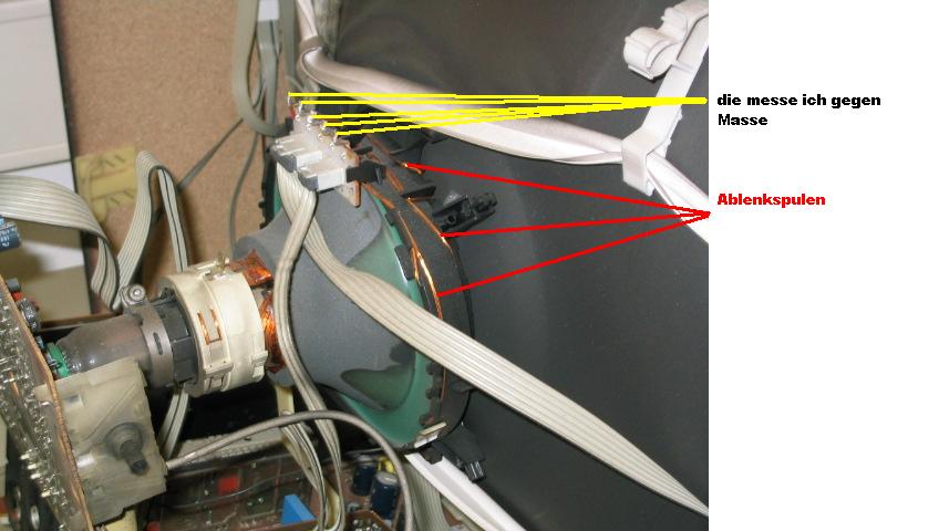

Hab ein paar Fotos gemacht und möchte bitte wissen ob ich die dinge richtig beschriftet habe.
Uploaded Image: ablenkspulen.JPG

sorry vergessen!
Uploaded Image: anoden.JPG

Auf dem zweiten Bild ist das CRT-Board zu sehen. Am Röhrensockel sind u.A. die Anschlüsse für die Kathoden.
Der ANodenanschluss ist der große runde Saugnapf oben an der Röhre.
Da lass die Finger von, wenn du da mit deinem Multimeter rangehst ist das Meßgerät Asche und du brauchst im harmlosesten Fall eine neue Unterhose. Im schlimmsten Fall ziehst du auf den nächsten Friedhof um.
Auch an den Ablenkspulen solltest du nicht mit einem normalen Multimeter messen. Erstens liegen da Wechselspannungen an, dein Meßgerät würde also nur Zufalsszahlen anzeigen, und an der Horizontalablenkspule kann sich dein Meßgerät und auch dein Scope schnell verabschieden.

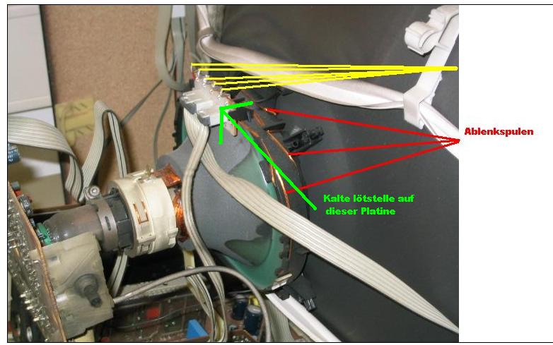

Doch da war der fehler!
Kalte Lötstelle an der Platine der Ablenkspulen!
TV funkt wieder!
danke euch
gruß Matthias

sorry aber jetzt!
Hochgeladenes Bild : xxxxxxxxxxxxxxxxxxxxxx.JPG
