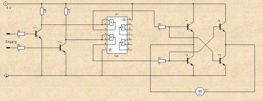

Irgendwie hab ich noch ein Verständigungsproblem, siehe Skizze.
Die Basis des T. gibt 8 V an das CD Teil ab, wenn er durch die Lichtschranke aktiviert wurde. Vorher liegen hier 2 V an. Die 12V liegen permanetnt an. Also denke ich: Transistor als Schalter. Aber doch nicht wirklich, oder? Jedenfalls nicht der Standartschalter!

Die Skizze
Uploaded Image: Unbenannt.jpg

Und was versorgen diese 8V? Versorgen sie etwas auf dem Pick-up (Abtaster) oder ist es eine Steuerspannung an den Microcontroller/Hauptplatine? Irgendwie macht die Zeichnung keinen Sinn... Bist du sicher, dass du BCE richtig zugeordnet hast? Und selbst dann mache ich mir noch keinen Reim darauf...

Ich messe 12 an einem R, der zu diesem T. geht -> Kollektor
Dann gehen die Rs und die D an Masse -> Emitter
Bleibt die Basis, die, wenn die Lichtschranke der CD aktiviert wird, 8V spendet. Ansonsten kann ich keine weiteren Leiterbahnen erkénnen. Aber was ist, wenn der T. durch irgendwelche Erscheinungen ( ) die 8V nicht konstant halten kann?! Theoretisch, müsste doch dann die CD auch nicht fehlerfrei laufen.

Erleuchte mich doch mal wo diese 8V hinfließen... Ich hatte hier ja diese schönen Datenblätter gepostet... Sind die 8V die Betriebsspannung für die CD Player Platine oder doch mehr ein Steuersignal wie 'CD eingelegt'?
Weiterhin ist es aber unmöglich, dass Strom aus der Basis eines Transistors fließt. Es sei denn du missbrauchst ihn als Diode, aber das ist ja bei der Beschaltung - sollte sie stimmen - nicht der Fall. Was ist das für eine Diode in deiner Schaltung? Bauteilewerte? Spannungswerte am Transistor? Ich denke dieses Gebilde wird nicht der Fehler sein.

Also, die 8V sind die Betriebsspannung für das CD-Teil. Wollte nur wissen,was die Skizze füe einen Sinn ergibt.

Stimmt das Gehäuse des Transistors auch mit der Formim Datenblatt überein? Hast du die Reihenfolge der Anschlüsse richtig interpretiert? VLNR ist die Reihenfolge auf Beschriftung gesehen nämlich ECB. Dann wäre deine Basis nämlich in Wirklichkeit der Emitter. Die Diode Evtl eine Zener Diode undman nutzt das Ding als Spannungsregler. Dazu wären dann aber die Widerstände an der Diode nicht so ganz koscher in der Beschaltung. Und der Widerstandin der Collectorleitung auchnicht,- es sei denn es wäre ein Sicherungswiderstand. Daher mal wenn möglich Bauteilwerte und Spannungswerte an BCE. Bis dahin flick erstmal die Flachbandkabel. Wenndu keine grobe Gewalt anwendet und die Dinger trotzdem reissen, würde ich alles durch gelötete Flachbandkabel ersetzen - keine halben Sachen. Besonders das Kabel vom Pickup zur CD Einheit. Habe hier einen Philips Player stehen, bei dem auch das Flachleiterkabel vom Pickup zur Platine an der aufgeklebten Verstärkung am Stecksockel Platinenseite gebrochen ist. Das Kabel war zu kurz bemessen und wurde bei der Fahrt auf Track 0 immer dort geknickt.
