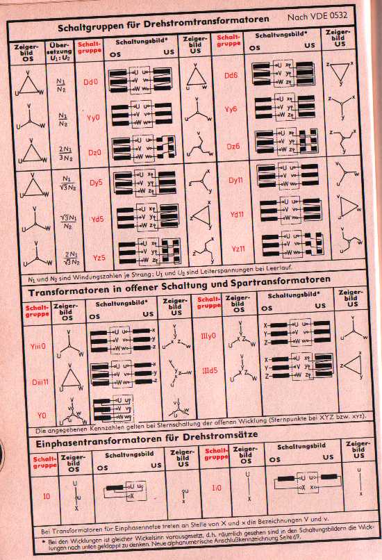

Hi
Hab bitte eine Frage:
Welche Transformatoren fallen unter VDE 0532, bei welchen die sek. Nennspannung als Leerlaufspannung angegeben wird?
Danke für die Mühe, l. G. Andrea
BID = 26805
Vielleicht findest Du die Antwort auf Deine Frage im oberen Kästchen der beiliegenden Seite.
Aber bitte nicht zu pingelig sein, ich hab das Buch füe 1 Euro auf dem Flohmarkt gekauft.

Hallo Perl
Danke für dieses Bild und deine Mühe. Ich glaub es hat mir geholfen. Ist es möglich, das es Transformatoren gibt, die nicht unter VDE 0532 fallen, weil sie nicht verschiedenen Lasten ausgesetzt sind? (Großtrafostadionen etc.)
Hab mir ein Buch über elek. Maschinen gekauft und, wie soll es anders sein, deutscher Verlag
Da ja die Schutzbestimmungen nicht ganz übereinstimmen, war ich neugierig, welche Transformatoren in diese VDE 0532 fallen.
Im Buch steht: Bei Transformatoren die unter VDE 0532 fallen, wird als sek. Nennspannung die Leerlaufspannung angegeben. Diese Vorgehensweise wird damit begründet, daß Leistungstransformatoren kleine innere Spannungsfälle haben, die zudem vom Charakter der Belastung beeinflußt werden.
Das mit der versch. Belastung ist mir ja klar, aber wie kann man es am Leistungsschild erkennen, um welche Spannung es sich da handelt?
Danke, Andrea
