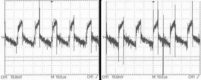

Habe interessehalber mal mein Oszi an den Ausgang eines Schaltnetzteils gehängt. Nun hätte ich gedacht dass durch den sich verändernden Duty Cycle bei SNT's es am Ausgang zu einer Art Sägezahnsspannung kommt. Nun die Oszibilder sehen ein wenig anders aus.
Es kommt raus, eine Art Sägezahn, die von einer anderen Schwingung überlagert ist. Welche ist nun die Schwingung, die vom Übertrager herrührt. Die schnellere oder die langsamere ? Entsteht die überlagerte nur zufällig, oder ist sie gewollt, und die langsamere rührt vom Regelkreis her?
Und wieso scheint die Höhe der Rippelspannung fast unabhängig von der Belastung zu sein ? Die Bilder unten wurden bei 200mA Belastung aufgenommen, bei 6A Belastung sehen sie aber auch nicht viel anders aus?

Die höhere Frequenz auf Deinen Bildern ist die Schaltfrequenz des Wandlers. Die niedrigere vermutlich das Regelschwingen.

@Peda, welche Bandbreite besitzt denn dein Oszi und was für eine Zeitbasis hattest du eingestellt?

Die Frequenz vom Schaltregler liegt jeweils bei etwa 52 kHz, entspricht 19µs.

Hi, die Zeitbasis kann ich nicht feststellen, da mein Oszilloskop Hameg 107 noch keine feste Zeitbasis hat. Ich kann (wie auf dem 2. Bild ersichtlich) die Horizontalfrequenz von 0 bis 500kHz durchstimmen.
Vielleicht kann ich es mal aufschrauben, und die Frequenz versuchen mit dem Fluke Multimeter zu messen, dieses geht jedoch bloß bis 100kHz und es ist fraglich ob es noch etwas misst.

Ich würde auch vermuten, dass die schnelle Frequenz die Schaltfrequenz ist, und die langsame eine Regelschwingung. Die langsame Regelschwingung nervt mich auch gerade bei einem MC34063 der je nach Last rund 200mVss mit 30Hz ohne Last bis einige kHz mit Last erzeugt.
