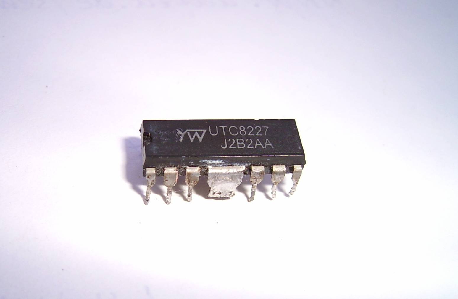

Leider hab ich das Mistteil immer noch nirgends aufgetrieben!
Hier ein Foto, vielleicht weiß jemand einen Rat.
Ansonsten muß sich der Besitzer andersrum die Zeit vertreiben , statt mit Musik....

und TA8227 findet sich folgendes:
TA 8227 P Lagertyp NF-V 2x2,5W Tosh. DIP12+b
Ich denke mal das ist er.
Kostet 2,45 EUR.

Danke, Jerry!
Hab mir die Datenblätter von Toshiba runtergeladen, sieht gut aus, muß nur noch zusehen, wo ich das Teil herkrieg!
