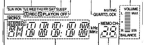

ich habe Zuhause die Steroanlage SC-CH550 von Technics. Mein Problem liegt bei der Baugruppe Tuner/Verstärker SA-CH550. Folgende Probleme:
1. Nach dem Einschalten gibt es im Tunerbetrieb keinen Empfang, d. h. die Anzeigen Stereo/Mono und die Anzeige QUARTZLOCK fehlen. Nach mehrmaligem Aus- und Einschalten kann es nach dem Zufallsprinzip vorkommen, daß die Anzeigen wieder erscheinen. Ohne die Anzeigen kommt auch aus dem Radioteil kein Signal für den Verstärker. und jetzt das zweite Problem.
2. Mitten im Betrieb der Anlage fällt der Ton aus. Die Lautstärke ist unverändert eingestellt und laut Anzeige sollte sich auch nichts verändert haben. Aber es kommt im Kassetten, CD, Radio oder Dat-Betrieb keinerlei Signal aus den Boxen. Auf dem EQ ist aber deutlich das Audiosignal zu sehen, wenn nicht gerade wie in Punkt 1. beschrieben das Radio auch noch ausfällt. Auch dieses Problem bekommt man nach dem Glücksprinzip nur durch häufiges Aus- und Einschalten (kann schon 50 mal nötig sein) weg. Dann läuft die Anlage vielleicht wieder 20 min. und es geht wieder von vorne los.
3. Beim drehen am Lautstärkeregler bewegt sich die Anzeige im Display, nachdem der Ton ausgefallen ist, nicht mehr gleichmäßig mit der Drehbewegung sondern hängt ab und an und springt dann weiter.
Hat jemand eine Lösung für die Probleme?

hab das Gerät jetzt mal aufgemacht. War ja echt ein Kraftakt die 4 Schauben an den Seiten aufzudrehen. Habe erst mal alles von Staub befreit. Die Lötstellen schauen alle gut aus und die Sache mit dem Haarföhn hat nichts gebracht.
Gibt es vielleicht schon jemanden der ein ähnliches Problem an seiner Stereoanlage von Technics hat? Übrigens, der Kopfhörerausgang bringt auch kein Signal mehr. Alles Was ich im 1. Posting auf die Boxen bezogen habe bezieht sich natürlich auch auf den Kopfhörerausgang.
