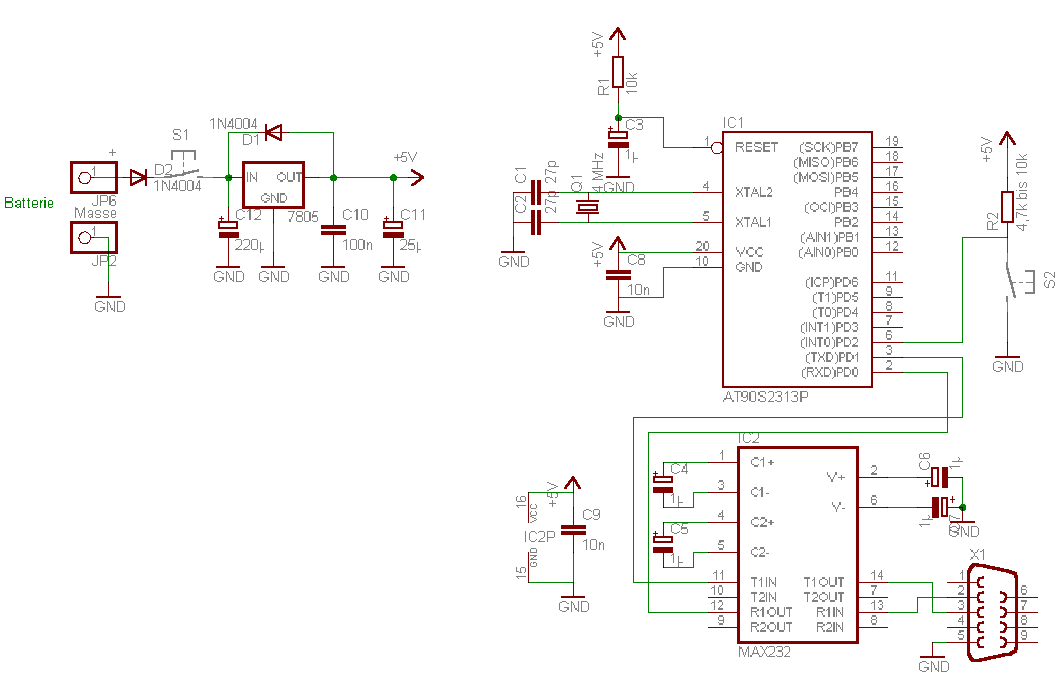

Bräuchte folgende Funktion:
Nach Drücken eines Tasters soll über einen Mikrocontroller eine fest im RAM gespeicherte Zeichenfolge an ein GSM-Modul (RS232) übergeben werden.
Alles was ich bis jetzt besitze, ist das GSM-Modul, habe jedoch zur Zeit keine Ahnung von Mikrocontrollern.
Kann mir jemand eine genaue Aufstelung geben, welchen Mikrocontroller usw. ich brauche?
Danke
Heli
BID = 23623
Beiträge: 7464
Ja, halt nen Controller mit Quarz und ein paar Kondi's und den Max232 mit paar Kondi's, noch nen Taster und was zur Stromversorgung (Batt oder Netz?). Oder brauchst du einen Schaltplan dafür? Auf alle Fälle brauchst du da noch ein Programm. Ah, noch was, ein Ram ist kein Festwertspeicher. Ist die Spannung weg, sind auch die Daten weg. Der Interne Programmspeicher wird doch auch für die Zahlenreihe ausreichent sein, wobei zu klären ist, wie die Zahl gesendet werden soll (Realzahl, ASCII...)

Da ist ne Schaltung mit einem Atmel 90S2313. Aber wie gesagt, da brauchst du noch ein proggi, sonst geht nix los.
Uploaded Image: GSM-Modul Zusatz.gif

Ich verwende folgende Schaltung:
http://www.ar-online.de/AVR/AVR%20-%20Grundaufbau.htm
(man beachte die Ergänzung zur Reset Schaltung weiter unten!!!)
Die Fragen:
1. Ich verwende den 7805 ebenfalls. Aus einem anderen Projekt kannte ich den LM2940CT5 und fragte meinen Händler nach diesem. Für kleine Ströme reichte der 7805 meinte er.
Daraufhin wollte ich noch 2 _passende_ Kondensatoren. Er gab mir 2 mit 100nF. Wenn ich Schaltungen mit dem 7805 vergleiche so finde ich oft welche mit 2 x 100 nF, oftmals aber auch welche wo der erste Kondensator viel kleiner ist.
Woher weiß ich denn wie ich den 7805 nun beschalten soll?! Das macht ja jeder anders und keiner genauso wies im datenblatt steht!
2. Schaut euch bitte mal die oben erwähnte Reset Schaltung an. Wofür ist denn bitte die Diode gut? Irgendwie geht mir der Sinn der Schaltung verloren. Widerstand und Kondensator stabiliesieren. Oder? Aber wofür ist die Diode gut?

Beiträge: 7464
Die Diode bewirkt ein schnelles Entladen des Kondensators bei einem Spannungseinbruch bzw. bei Ausschalten des Controller's.

Wohnort: Raum Stuttgart
Spendiere dem Atmel lieber einen richtigen Spannungsüberwacher! Das Teil ist sauempfindlich bei Spannungseinbrüchen!
DoS
BID = 31302
Beiträge: 7464
Ja, der TL7757 ist dazu geeignet.
