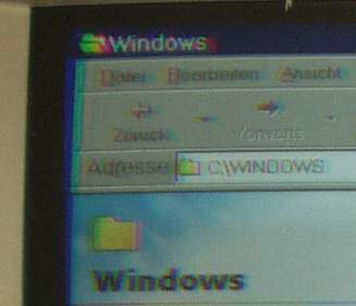

Beim meinem Röhrenmonitor gehen jetzt die RGB Strahlen auseinander. In der Waagrechten Bildmitte ist alles OK. Richtung oberer und unterer Bildschirmrand gehen sie dann auseinander bis zu + / - 5 mm.
Der Fehler war anfangs nur sporadisch da. jetzt bleibt er immer.
Ist der Fehler in der horiz. oder vertikal einheit? Wo finde ich die betroffene Einheit, habe leider kein SB.
Ich tippe auf kalte Lötstelle, möchte aber nicht die ganze hauptplatine nachlöten um festzustellen das das Problemteil auf einer Zusatzplatine sitzt.
Welche typischen IC's werden für die Ablenkeinheiten benutzt?
Ich werde mir noch ein Kältespray besorgen - hat mir bei der letzten TV Rep. sehr geholfen.

Den Fehler findest du weder in der Horizontal- noch in der Vertikalablenkung...
Kalte Lötstellen können es sein, aber auf der kleinen Platine die an der Ablenkeinheit sitzt.

1. Meinst Du die Platine, die am "Sockel" der Röhre drangesteckt ist?
2. Wenn weder horiz. noch vertikal wo dann? Ich dachte es muß ein Ablenkungsprob sein.

Nein, wie ich geschrieben habe, die Platine oben an der Ablenkspule. Unter der Plastikabdeckung.
Dort befinden sich meistens auch 2-3 Potis und eine Spule mit Kern. Daran kann man die Konvergenz einstellen, so daneben wie das bei dir ist, ist auf der Platine aber was defekt oder halt lose.
Die Platine am Röhrenhals ist das CRT-Board, da sitzen die Endstufen für die 3 Farben drauf.

habe die Platine gefunden, nachgelötet, geht wieder
