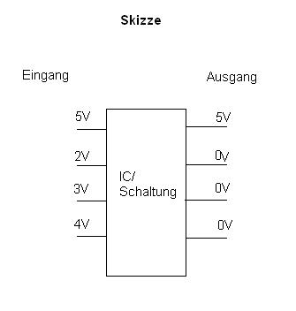

Ich suche ein 4-Fach-Komperator, der 4 Werte gleichzeitig vergleicht und den stärksten wert ausgibt (Nicht die Differenz). Die Schaltung oder der IC sollte 4 Eingänge und vier Ausgänge haben, so dass sich die Herkunftsspannung zurückverfolgen lässt.
Wäre toll, wenn jemand so ein IC oder so eine Schaltung kennt!
Xell
P.S.: Ich suche kein LM339

Dafür gibt es kein IC (zumindest keines, das überall erhältlich ist).
Ein paar "normale" Komperatoren mit Analogschalter erfüllen die gewünschte Funktion:
Eingang 1 und 2 an einen Komperator, der größere von beiden wird durchgeschaltet.
Dasselbe mit 3 und 4.
Das Ergebnis von beiden wiederum vergleichen und per Analogschalter auswählen.
Ein LM339 und ein 4066 erfüllen den Zweck.
