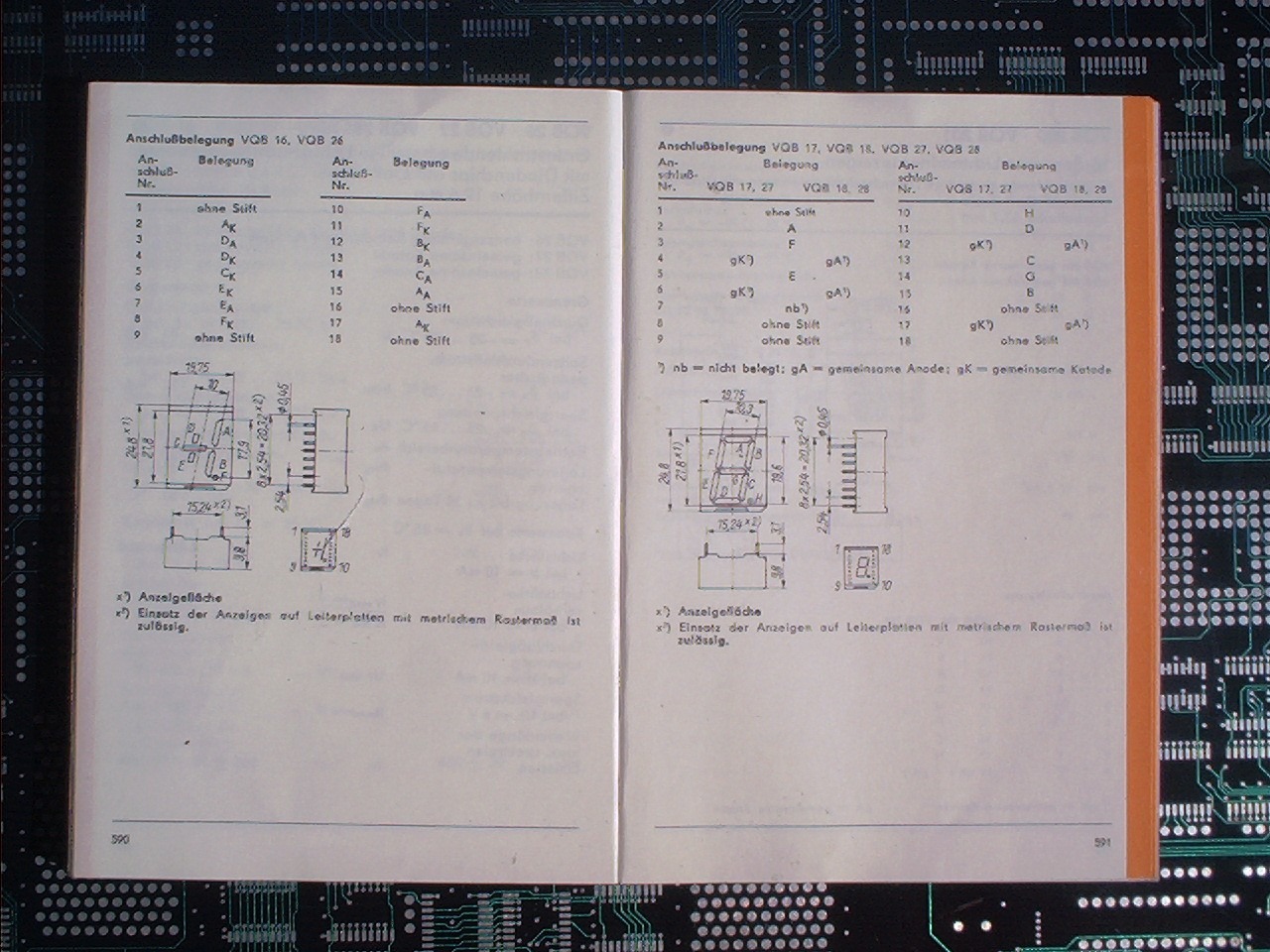

habe die Daten und Anschlußbelegung.
viel Spaß beim basteln
frank46
Uploaded Image: vqb16.JPG

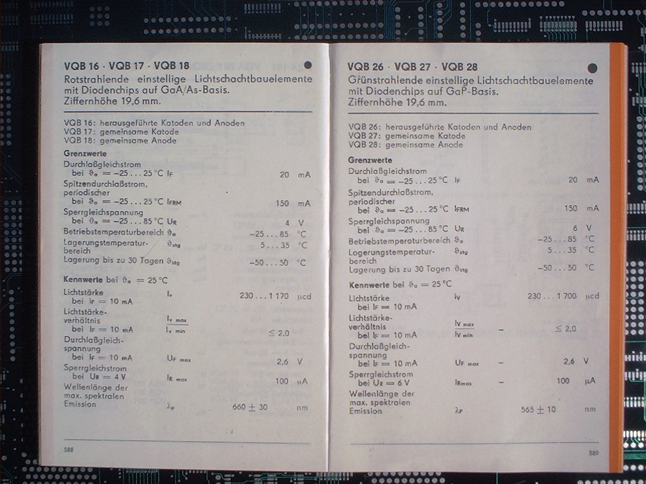

hier teil2
Uploaded Image: vqb17.JPG
