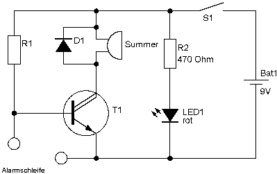

Ich habe mir als mein erstes projekt vorgenommen, eine art alarmanlage zu bauen. Diese soll, wenn sich zwei kontakte nicht mehr berühren, einen alarmton von sich geben. außerdem möchte ich die anlage über einen kippschalter scharf machen - der status wird über eine LED angezeigt. Ist ein bisschen schwer zu erlären, daher hab ich mal nen schaltplan hochgeladen.
nun habe ich einige fragen dazu:
also die LED ist von conrad, die nr ist 149802-eg . Wenn ich das richtig verstehe bracuht die bei 12 V keinen vorwiderstand, ist das richtig?
LED: Einbau-Ø 8 mm, Länge ca. 40 mm, Flansch 9,5 mm, Anschlüsse 2,8 x 0,8 mm. Ub = 12 V/DC, I = 17 mA.
Außenreflektor
ebenso der summer, 752223-eg , braucht auch keinen vorwiderstand ? wird er denn so einen (hoffentlich) lauten alarmton geben?
Summer: Ohne Vorwiderstand von 3 - 24 V/DC zu betreiben, für Printmontage und eingebauter Elektronik.
Technische Daten: Betriebsspannungsbereich 3 - 24 V/DC · Stromaufnahme bei 12 V: 5 mA (2 - 18 mA) · Schalldruck 75 - 90 dB (je nach Betriebsspannung) · Tonfrequenz 5,6 kHz · Abm. (B x H x T): 23 x 32 x 7 mm, für Printmontage.
nun der kippschalter, 701160-eg , da stehn auch viele komische werte, muss man(ich) die alle berücksichtigen?
Werte:
Kippschalter 2-pol. · Anschluss erfolgt über Lötanschlüsse · Kontakt und Anschluss aus Kupfer-Silber-Legierung · Oberfläche versilbert · Epoxidharzversiegelt gegen Staub und Feuchtigkeitsbeständig · Rostfreie Abdeckung.
Technische Daten: Schaltleistung 125 V/AC/6 A, 250 V/AC/3 A · Kontaktwiderstand 50 mΩ max. · Isolationswiderstand DC 500 V 100 MΩ min · Spannungsfestigkeit AC 1000 V/60 s · Einbau-Ø 6,2 mm · Mit Führungsnase · Max. Frontplattenstärke 1 mm.
und wenn ich das alles auf so ne lochrasterplatine baue und die zu groß ist fürs gehäuse, kann man die zuschneiden?
und noch eins: sind da irgendwelche fehler drin oder klappt das wohl? achja, was für nen transistor brauche ich? bei conrad gibts so viele, da hab ich keinen überblick.
so das wärs, vielen dank schonmal, wenn ihr euch da durchgearbeitet habt...
bis dann, Ollum

Hallo Ollum,
Deine Schaltung kann so nicht funktionieren!
Der Transistor steuert nur ein mal durch und ist dann kein Transistor mehr.
Ich denke für Dich ist das Beste, mit einem Bausatz, von mir aus auch Alarmanlagenbausatz, anzufangen. Da hast Du eine Schaltung die funktioniert, kannst Dich im löten üben und eine Schaltungsbeschreibung ist auch dabei.

Was hälst denn von Ner TTL Steuerung. Hab so was ähnliches mit Näherungsschalter an meiner Tür gebaut. Ich hab ein Nand baustein (IC7400) genommen. Ein Eingang auf Masse schalten und ein Widerstand der bei Öffnen des Kontaktes das Poteltial auf 0V zieht (bei geschlossener Tür ist der Stromkreis ja verbunden). Sobald jetzt die Tür aufgeht schaltet der IC durch und mit dem Ausgangssignal kannst ja ein Transistor ansteuern oder was auch immer.

ok, der schalter mit 6 anschlüssen ist mir irgendwie zu kompliziert, mir reichen 2 (glaub ich). Hab das system mal geändert, müsste nun funktionieren (s.schaltplan)

mit transistoren schon und widerstände und alle anderen größen wie spannung/stromstärke kann ich errechnen. bei deiner schaltung versteh ich jetzt nicht warum es nun kein plus und minuspol gibt, sondern warum du das mit erdung gemacht hast.
und die led soll eine status led werden, ob das ding nun in betrieb ist oder nicht, muss daher doch stumpf an die spannungsquelle angeschlossen werden, oder (parallel) ?
