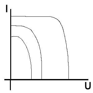

hallo,
die kennlinie sieht ungefähr so aus (BILD), je nach beleuchtungsstärke, jetzt soll immer soviel strom abgenommen werden so, dass man die maximale leistung rausbekommt.

BID = 154338
Die Kennlinien kenne ich, das beantwortet meine Frage nicht.
Wenn ich Dich richtig verstehe, willst Du mit z.B. einem Längstransistor den Strom so regeln, dass die Solarzelle maximale Leistungs-ABGABE hat, oder? Das heisst aber noch nicht dass auch die maximale Leistung in den Verbraucher (Akku nehme ich an) geführt wird.
Die Kennlinen sind nicht ganz korrekt wiedergegeben. Die Spannung sinkt auch oberhalb des MPP mit steigendem Strom. Die größte Leistungs-AUFNAHME des Akkus hast Du, wenn das Solarmodul direkt an den Akku angeklemmt ist, weil dann auch der Strom am größten ist - nicht jedoch die Leistungsabgabe des Modules. Die notwendige Schutzdiode verschlechtert die Verhältnisse wieder etwas.
Eine wirklich MPP-Ausnutzung hast Du nur mit einem DC/DC-Wandler, der das Modul so belastet, dass es genau im MPP betrieben wird und die Leistung auf die für den Verbraucher "richtige" Spannung transformiert. Die Verluste eines DC/DC-Wandlers können den Gewinn aus dem Betrieb im MPP zunichte machen.
Die Kennlinien-Nachführung mit einem µC oder einem dafür gemachten Chip halte ich noch für einfach. Der DC/DC-Wandler ist das kritische Glied in der Kette. Und einfach nur den Strom so regeln, dass der MPP "gefahren" wird, ist eine sehr aufwändige Methode den Wirkungsgrad zu verschlechtern!

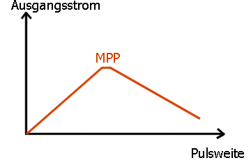

hallo,
wenns dich noch interessiert,
ich hab jetzt einige ideen:
ein µC misst strom und spannung vom eingang (solarpaneel) und ausgang (akku).
mit u und i vom paneel wird die momentane leistung berechnet und dann mit der letzten zwischengespeicherten leistung verglichen. dann wird, durch ändern des pwm der arbeitspunkt in eine richtung verschoben, wenn die leistung sinkt schaltet er die richtung um, so wird der arbeitspunkt immer in der nähe der maximalen leistung sein. (diese ganze prozedur sollte nicht zu schnell verlaufen, eventuell diesen teil von einem interrupt abhängig machen, sodass man mit einem externen takt die geschwindigkeit bestimmen kann)
die spannung vom akku wird benötigt, um duty cycle bei ladeschluss so einzustellen dass ein kleiner erhaltungsladestrom fließt, oder eben ganz aus (wenn die spannung sinkt würde die schaltung eh wieder einschalten.
der strom vom akku ist nur für eine überstromabschaltung notwendig, könnte auch anders realisiert werden
der µC soll das ausgangssignal an einen dac weitergeben, der das ganze in eine analoge spannung umwandelt. zuletzt braucht es noch einen mit spannung verstellbaren pwm-generator (könnte man einen tl494 oder uc3843 dafür missbrauchen?)
mfg wulf

BID = 156669
...mit u und i vom paneel wird die momentane leistung berechnet...
Im Prinzip ist Dein Ansatz richtig. Er lässt sich noch vereinfachen. Die Multiplikation von U und I ist aufwändig und garnicht nötig. Du brauchst nur I am Akku zu messen und zu maximieren. Das ist es ja auch, was Du maxieren willst - gell?!

BID = 156791
aber wenn der akku nicht mehr so viel strom aufnimmt?
Bei erreichen der Ladeschlußspannung fährt der Regler die Leistung runter. Also misst Du Akkuspannung und Akkustrom. Da muss nur nix multipliziert werden.
Ich meine nach wie vor, dass der Wandler das Prob ist. Bau den mal zuerst auf und drehe den Ladestrom per Hand ins Maximum. Wenn da mehr raus kommt, als mit Solarmodul direkt am Akku, hast Du meine Hochachtung!
