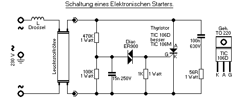

Hallo zusammen!
Hab im Internet ne kleine Starterschaltung für Leuchstofflampen gefunden und nachgebaut. Funktioniert einwandfrei für kurze Lampen bis 18W. Lange 36W-Lampen startet der Starter nicht, da reicht wohl die Zündspannung nicht aus. Hat einer von euch ne Idee, wie ich diese Schaltung tunen kann, so das sie auch 36W-Lampen startet?
BID = 97452
Jerry
Beiträge: 828
Wohnort: Gera
ohne Gewähr:
Den Thyristor durch eine TIC106N ersetzen und die Schutzbeschaltung verändern (Kondensator mit geringerer Kapazität aber höherer Spannungsfestigkeit).
