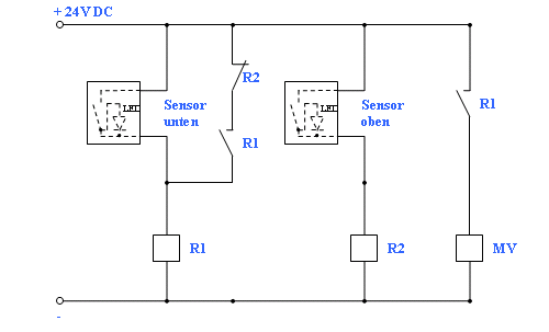

bräucht mal bitte etwas Hilfe bei einer Schaltung. Also ich hab mehrere Behälter, die befüllt werden sollen. Die Befüllung wird durch folgende Schaltung gehandhabt:
--> siehe upload file
Jedenfalls muss nun noch eine Pumpe (220V, 50Hz) angesteuert werden, die einschaltet, sobald der Sensor unten sein Signal gibt und ausschaltet, wenn Sensor oben sein Signal gibt. Das Problem, welches sich für mich ergibt ist folgendes:
Es sind 12 solche Schaltungen vorhanden, die alle gleichzeitig, bzw. nacheinander ihre Signale geben können.
Hat vielleicht jemand ne Lösung parat?
Vielen Dank schon mal im voraus

Der Schaltplan ist nur für die Befüllung der Behälter gedacht, von denen es 12 Stück gibt (MV = Magnetventil). Die Behälter werden von einem zentralen Behälter gespeist. Damit auch am Ende bisl was durchplätschert ist eine Pumpe vorgesehen. Diese soll aber nur bei Bedarf arbeiten - sprich wenn eines der 12 Magnetventile öffnet.
--> so war das gemeint

Was hältst Du davon eine Diodenmatrix zu bauen: Von jedem der 12 MV eine Diode auf eine gemeinsame Schiene, von der auf ein Schütz gegen Masse und damit die Pumpe schalten?
Oder das R1 bei allen 12 Schaltungen mit 2 Kontakten ausstatten und über alle 12 parallelgeschalteten Kontakte das Pumpenschütz schalten?

Wenn die Schaltungen eine gemeinsame 24V Spannungsversorgung haben, kannst du das einfach mit einem Dioden-ODER erledigen:
Die Spule für das Pumpenrelais kommt, wie die anderen auch, mit einem Bein an Minus.
Das andere Bein wird mit den beringten Seiten von 12 Dioden verbunden. Typ z.B. 1N4007.
Die unberingten Seiten werden mit den Magnetventilen verbunden.
Dadurch zieht das Pumpenrelais an, wenn mindestens ein Magnetventil Strom bekommt.
Die Dioden verhindern, daß dann auch die falschen Magnetventile öffnen.

Die 12 Schaltungen sind alle 24C DC (aber alle an anderen Spannungsquellen), jedoch wird die Pumpe mit 220V AC betrieben. Müßt ich da nicht auch noch einen Spannungswandler vor die Pumpe schalten?

Wo is'n das Problem, ein Relais mit 24V anzusteuern und mit dem Schaltkontakt dieses Relais 230VAC zu schalten? Wofür, glaubst Du, sind denn diese Dinger erfunden worden?
Aber weil ich ein gutes Herz hab, hab ich Dein Bildchen kurz modifiziert. Wahlweise rote oder grüne Linie, grün aber nur bei gleicher Spannungsversorgung aller 12 Module. Bei roter Linie Spannungsversorgung egal, aber nur von EINER beliebigen Quelle.

Auf mein kleines Projekt bezogen ... den Schalter von R1 müßte ich demzufolge 3x belegen (2x für Selbsthalteschaltung - 1x für Pumpe)?

Genaugenommen muß das Relais R1 3 unabhängige Schaltkontakte haben.

Gibt es denn überhaupt Relais mit 3 unabhängigen Schaltkontakten? Ich kenn nur welche mit 2. Bei Conrad hab ich auf die schnelle auch nichts gefunden!

Warum eigentlich haben die 12 Magnetventile keine gemeinsame Spannungsversorgung?
Wenn begründet nicht:
Dann nimm einfach für das R1 ein Relais mit einem Arbeitskontakt mehr, dann geht die Zusammenschaltung wieder ganz einfach...

Jedes dieses Magnetventile speist einen separaten Behälter. Jeder dieser Behälter hat nen eigenen Schaltkasten, an den dann diese Schaltung zugeschalten wird. Aus diesem Grund ist keine gemeinsame Versorgung möglich.

Was spricht denn dagegen, alle Minuspole der 24V Versorgungen miteinander zu verbinden? Dann könnte man auch das mit den Dioden machen. Das Schütz bekommt dann eben immer von dem Stromkreis oder den Stromkreisen wo das Magnetventil grade an ist den Strom.
