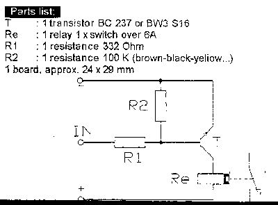

hier habe ich einen Plan für eine Relaisansteuerung, wo schon ein Inputsignal von weniger als 5 mA ausreicht, um das Relais schalten zu lassen.
Mein Problem: Hier brauche ich ein positives Steuersignal, ich habe aber ein negatives Steuersignal.
Wie muss ich daher die Schaltung umbauen, so dass ich ein negatives Steuersignal anschließen kann??
Vielen Dank
Hermann

+ und - vertauschen, Transistor durch PNP (z.B. BC557 oder BC327, falls das Relais etwas mehr Strom braucht) einsetzen.
Aber in der Schaltung ist ein Fehler ! Parallel zur Relaisspule muss eine Diode eingebaut werden !

Anti-Paralell muß die Diode eingebaut werden; d.h. Kathode auf plus und Anode auf Minus.
