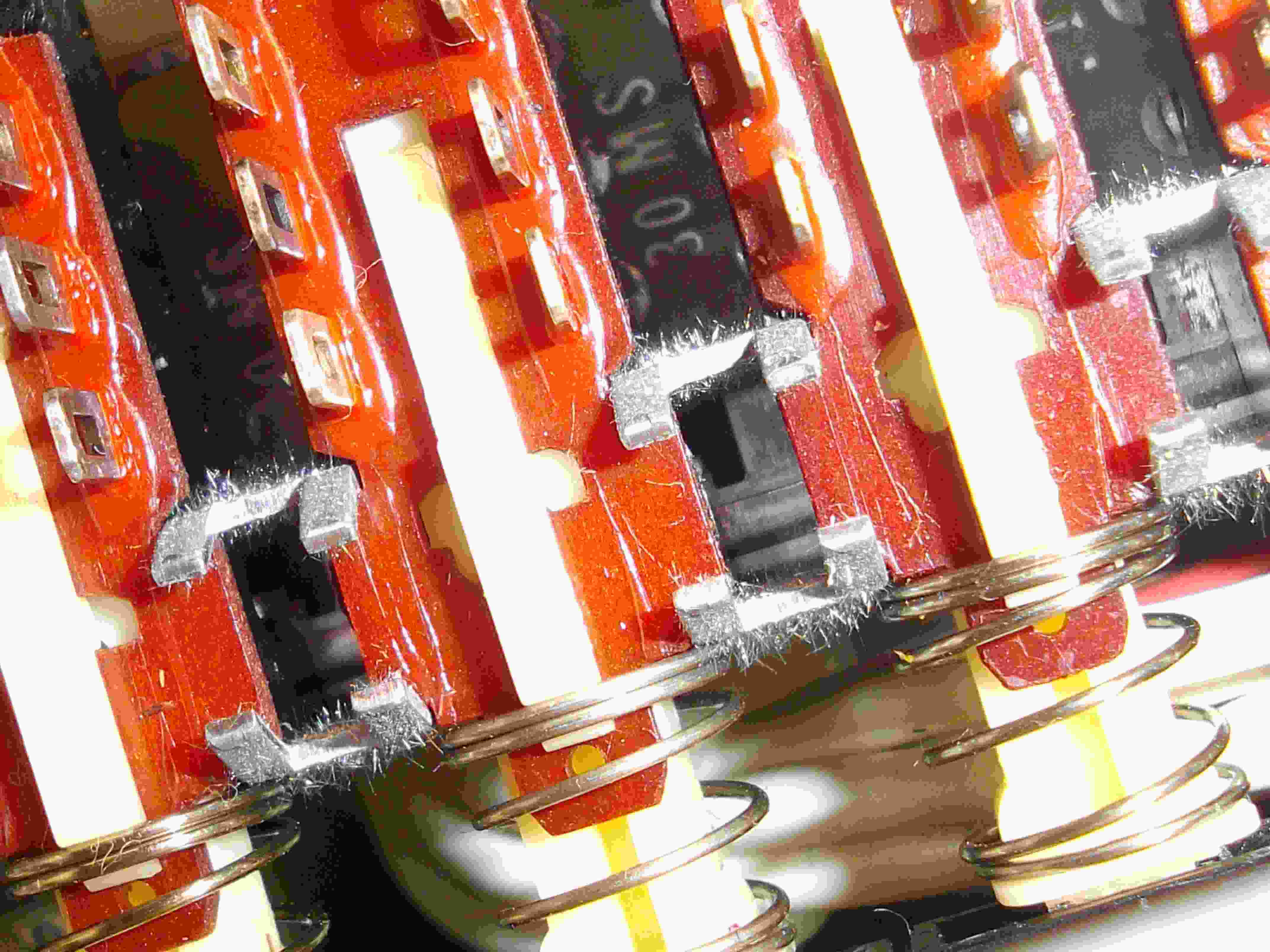

ich bin der Felix und habe mir ein "neues" Autoradio zugelegt und der Verkäufer gab mir noch eins extra oben drauf, eben ein CB12 Koblenz von Blaupunkt, welches defekt ist und ich gerne reparieren würde.
Das Problem: (Schaltpläne weiter unten, betreffendes Bauteil auf erstem Bild oben rechts bei V604)
Der R615 wird bei dem Gerät kurz nach dem Einschalten extrem warm und fängt an zu rauchen. Laut Messung liegen die 14,4V vor dem Widerstand an, nach dem sind es nur noch rund 7V und nicht die geforderten 13,6V, hier fließt also zuviel Strom, aber warum. Am Transitor V604 liegen folgende Spannungen vor: E: 0,6V B: 1V und am C die oben genannten 7V. Vor R619 liegen 8,5V an.
Was ich getan habe: V604, R619, R620, C608 und C609 ausgebaut und geprüft, waren alle i.O. den Transitor hatte ich zum Test auch gegen einen des gleichen Typs ersetzt.
Das alles führte auf jeden Fall nicht zum Erfolg.
Ich bin eletrotechnisch eher Anfänger, bekannt sind aber U=R*I, P=U*I und die Kirchhoffsche Regeln. Löten und Messen kann ich ganz gut...
Aber habe noch keine großen Erfahrung mit der Reparatur, weswegen mit ein gezieltes Vorgehen fehlt und ich bei den ganzen Teilen den Überlick verliere.
Vllt kann mir jemand bein weiteren Vorgehen helfen?
Danke und Grüße
Felix

Neben V604 hängt auch V607 über den Kollektor direkt an R615 (Sollspannung am C von V604 + V607= 13,6V); als nächstes würde ich daher V607 und Peripherie (V501 etc.) prüfen. V607 sollte, wenn nicht bereits durchlegiert, auch deutlich warm werden.

Am Transistor V604 liegen folgende Spannungen vor: E: 0,6V
Da hast du doch schon den Fehler: Die von V604 gelieferte 7,7V-Spannung ist kurzgeschlossen.
C608 ist möglich, aber die Spannung geht auch über Pin3 von N7/P7 auf die M1-M2-U Schalter, und wird dort zwischen den AM- und FM-Teilen umgeschaltet.
Durch Umschalten dieser Tasten lässt sich also feststellen, ob der Kurzschluss im AM- (P7.6 bzw. P7.7 oder FM (P7.1) Zweig liegt oder davor (C608).
Wenn, wie gezeichnet und wahrscheinlich, U gedrückt ist, läuft der Stom von dort über N7.1 .
Danach kommen nur noch C423 und im UKW-Tuner C130 als Ursache für den Kurzschluß in Frage.
Im AM-Pfad (P7.6 bzw. P7.7 ) sehe ich kein Bauteil, das niederohmig genug sein könnte um den R615 zum dampfen zu bringen.
Der V604 wird auch im Eimer sein oder zumindest geschädigt. Deshalb solltest du ihn erneuern, nachdem du die Ursache für den Kurzschluß gefunden hast.

Wenn keines der am U-Schalter angeschlossenen Bauteile den Kurzschluß macht, dann stimmt entweder der Schaltplan nicht, oder jemand hat beim Zusammenbau eine zu lange Schraube verwendet oder beim Löten einen Kurzschluss fabriziert.
Es sollte sich ja finden lassen, wo dieser Strom auf Abwege gerät.
Man kann auch mal versuchen mit dem Digitalvoltmeter im enpfindlichsten Meßbereich den durch den Kurzschluss verursachten Spannungsabfall entlang er Leiterbahn zu verfolgen.
P.S.:
Vielleicht macht auch der U-M-Schalter selbst den Kurzschluß.
Ich hatte vor einiger Zeit mal einen Tastensalter, da waren aus dem verzinnten Eisenblech der Befestigung winzige Härchen aus Zinn bis zu den Kontakten gewachsen.

ACHTUNG! Erst hier lesen.
Habe soeben noch etwas herumgemessen.
Mein U Schalter ist anders geschaltet als ich dachte.
Wenn er so wie in der Zeichnung geschaltet ist, ist alles i.O., also genau umgekehrt wie zwei Beiträge zuvor.
Habe jetzt einfach bei N7 direkt Pin 3 und 2 gebrückt.
Genau in diesem Fall fließt über R615 zuviel Strom. In den anderen Fällen ist alles so wie es sein soll.

C407 ist durch! Das scheint auch der Fehler zu sein...
