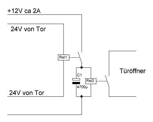

Ich brauch mal eure Hilfe. Ich benötige eine möglichkeit, einen kurzen Schaltimpuls 0,5 sek. in einen etwas längeren Schaltimpuls zu verändern, zirka 3-4 Sek.
Der schaltimpuls ist für den Elektrischen Türöffner. Bei meiner alten Telefonanlage konnte die Zeit der Schaltausgänge eingestellt werden. Die Telefonalage hat eine Spannung von 12 Volt ausgegeben. Telefonanlage gibts nichtmehr , deshalb der Gedanke, dass der Türöffner über einen freien Kanal von meinem Garagentorantrieb angesteuert werden soll. Jedoch bietet der nur einen kurzen Schaltimpuls von 0,5 Sek.
Da insgesammt 3 Steuerungen vormals auf den Elektrischen Türöffner gewirkt hatten, hatte ich eine kleine Relais Schaltug gebaut um eine Beschädigung der Steuerungen zu vermeiden.
Im Bild seht ihr die blauen Relais, sind beide 24 Volt Finder 40.61.7.024.0000 für den Torantrieb und einmal der Haustürantrieb.
Das orange Relais wurde von der Telefonanlage verwendet und hat 12 Volt, Finder 40.61.8.012.0000.
Alle drei sind auf Finder Sockel 95.05 montiert.
Welche möglichkeit könnt ihr mir aufzeigen? Sollte auch wenig Platz in Anspruch nehmen, denn Platz ist Mangelware, denn im Verteilerkasten sitzt schon die Lichtschranken steuerung mit drin.

Abfallverzögertes Relais oder schlicht und einfach einen NE 555 dafür verwenden. Evl reicht auch schon ein dicker Elko parallel zum Relais, aber Achtung das kann die Steuerung überlasten. Wie gesagt mit dem 24 V Relais das 12V Relais parallel dazu den Elko und mit dem 12Relais den Türöffner ansteuern. Die Kontakte des 24V relais müssen den Ladestrom für den Elko vertragen!

ich hab hier nochwas gefundenZeitrelais, 86.30 würde ich wählen. Ist das das richtige für mein vorhaben? Ist wohl etwas teurer, aber bevor ich hier wieder was reinbasteln muss, würde ich dann ehr darauf zurückgreifen. Wenn das funktioniert muss ich das Teil nur in den Relaissockel mit stecken und gut ist. Aber wie funktioniert das mit der Zeiteinstellung? Es gibt 7 Zeitblöcke, ich würde den 2. Zeitblock verwenden, 0,5-10 Sekunden. Das kann ich über die DIP Schalter anwählen, aber wie stell ich den dann auf zirka 3-4 Sekunden ein?

Einstellung würde ich (DI) Einschaltwischer auswählen.

An diese Zeitmodule hatte ich auch schon gedacht, nur passt das Modul nicht in den vorhandenen Sockel. Und in einen passenden Sockel passt dass Relais wiederum nicht.
Siehe Punkt "Kombinationsmöglichkeit"
Du müsstest also sowohl die Sockel, als auch Relais tauschen. Passende Sockel sind etwa doppelt so breit, wie dein Schmalspur-Sockel.
BID = 1011808
Weiter im Text warum schreibe ich wohl abfallverzögertes Relais. (86.00 nicht 86.30) Ein rückfallverzögertes Relais ist die gleiche Funktion. Beachte aber den Anschluss des Relais! Das Relais benötigt ständig die Versorgungsspannung an A1 und A2 Angesteuert wird es über B1!
