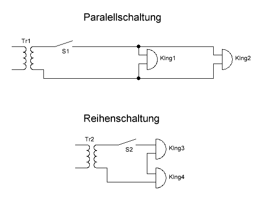

ich hoffe ich bin im richtigen Forum gelandet und fange gleich einmal mit meiner Frage an.
Bei mir im Haus ist im Erdgeschoss über eine CAT3 Telefonleitung (4adrig) mit 2 Adern (schwarz / weiss) eine Türklingel verbunden.
Der genaue Aufbau ist: Klingeltrafo im Keller, davon geht ein Kabel zur Haustüre, dort ist das Klingeltrafokabel aus dem Keller mit einem Telefonkabel kurzgeschlossen, dass zum Taster an der Haustüre geht, von dort aus geht ein weiteres Telefonkabel zum Gong.
Diese Verbindung funktioniert ohne Probleme.
Dort wo der Gong sich befindet, gibt es ein weiteres Telefonkabel das vom Hausflur (Gong) ins Dachgeschoss führt. Ich habe nun das Kabel das von der Haustüre zum Gong führt mit dem Kabel das vom Gong ins Dachgeschoss führt, kurzgeschlossen.
Betätige ich jetzt die Klingel, so funktioniert Gong im Hausflur nur noch abgehackt und nicht mehr vollständig.
Dafür klingelt der Gong im Dachgeschoss einwandfrei.
Was habe ich falsch gemacht? Liegt es evtl. daran dass ich die falschen Adern am Gong angeschlossen habe? Ich habe die beiden schwarzen und weissen Kabel willkürlich verbunden und ohne den Gong im DG funktioniert alles so wie es angeschlossen ist.
Für die Hilfe bedanke ich mich im Vorraus.
BID = 928785
Da wird gar nichts Kurzgeschlossen deine Klingel zum OG wird einfach parallel zum Gong im EG geschaltet. Meine Vermutung du hast die beiden Klingeln in Reihe geschaltet! Und eine Telefonleitung ist noch lange keine EDV- Leitung und schon gar nicht CAT 1 oder CAT2 oder Cat3!
Edit wenn du die Klingel im EG abklemmst, muss trotzdem die Klingel im OG noch funktionieren!

Wenn da irgendwas kurzgeschlossen wäre, am Gong oder an der Haustür, würde da nichts klingeln. Zeichne mal auf, was du meinst.

es handelt sich um ein 4adriges Kabel. So wie es für ISDN Verbindungen genutzt werden kann (rot, weiss, schwarz, gelb).
Und du hast recht, die beiden Gongs sind in Reihe geschaltet und würde der 1. Gong abgeklemmt, funktioniert der 2. Gong noch.
Hoffe die (einfache) Zeichnung hilft.

evtl. ist die Spannung vom Klingeltrafo zu niedrig (8V und 2A).
In der Beschreibung vom Gong steht: bei Verwendung mehrerer Gongs muss mind. ein Trafo mit 8V und 2A zur Verfügung stehen.
Ist dies die Ursache?
BID = 928793
so denk mal nach !
Und wenn dein Klingeltrafo zu wenig Strom liefert bricht die Spannung zusammen.
BID = 928794
silver666
Beiträge: 18
lt. den Vorraussetzungen erfüllt er die genannten Anforderungen (8V 2A).
Kann es evtl. am verwendeten Telefonkabel liegen, da dieses die 2A nicht schafft?.
BID = 928795
Da du 4 Adern zur Verfügung hast aber immer nur 2 Adern benötigst schalte die Adern einfach parallel Rot+Gelb und Schwarz + Weis damit hast du den doppelten Querschnitt!
Edit: überprüfe deine Klemmverbindungen auf festen Sitz und Wackelkontakte!

Sollte man halt jetzt wissen welche "Innereren Werte" die alte bzw. die neue Klingel hat, bzw. was genau im Detail als HardWare vorhanden ist?

das Kabel hat zwar 4Adern. Ich konnte über einen Kabelprüfer leider nur 2Adern (schwarz / weiss) nachweisen. Was mit den roten / gelben Adern ist, weiss ich leider nicht (gibt keine Rückmeldung).

Und was ist mit der Antwort auf die Frage, welche Klingel jetzt vorhanden sind?
Klemm bitte mal die neue Klingel direkt neben der alten Klingel an u. beobachte wie es sich da dann verhält.
Ob Dein KT zu mikrig ist o. die Leitung bis ins DG, da bereits 2 Drähte keinen Durchgang mehr haben.

die 1. Klingel benötigt 8V mit 1A oder 2A
die 2. Klingel benötigt 8V mit 1A
ich werde die beiden Klingeln direkt nebeneinander einmal testen.
Mich wundert etwas, dass bei den 4 Adern zwei davon tot sind. Evtl. hat der Vorbesitzer des Hauses die Kabel irgendwie anders verbunden. Leider ist dies für mich nicht mehr nachvollziehbar. Oder auf Grund der Kabel Länge oder Leistung des Klingeltrafos wie du schreibst.
BID = 928805
Sauwetter
Verwarnt
Aber dann bitte Parallel anklemmen!
