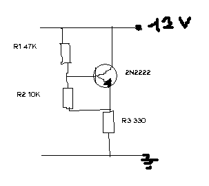

ich bin anfänger und wüßte gerne wie ich folgende sachen berechnen kann.
1. basis/emitter strom
2. spannung an der basis
3. collector/emitter strom
wäre nett wenn ihr mir helfen könnt!

also Dein Kollektorstrom wird von R3 bestimmt I=U/R, I=12/330, I=36,36mA
Für mich ist nur der Sinn dieser Schaltung fraglich, da der Transistor ständig durchsteuert kannst Du ihn auch weglassen und nur den R als Last anschließen.

es ist ein auzzug aus einer hf schaltung. stell dir am emitter ne antenne vor, dann macht es sinn.
" I=U/R, I=12/330, I=36,36mA"
das weiß ich auch schon;)
aber es gilt ja nur wenn der transistor voll durchgeschaltet wäre....

Wenn man zum Zeitpunkt 1 davon ausgeht,dass der Transistor nicht durchgesteuert ist, fallen die 12V über R1+R2+R3 ab, es fließt ein Strom von 0,2093mA. Damit ist IBE=0,2093mA und UBE=2,093V.
Kommen wir zum Zeitpunkt 2, der Transistor steuert durch und schließt R1 und R2 kurz?? demzufolge müßte ja das Ding schwingen?!
BID = 66159
Es fließen 9,2mA. Der Emitter liegt auf 3V, die Basis etwa 0,7V höher. Durch R1 fließen 0,17mA. Basisstrom etwa 0,09mA.

Nur Soviel: Benedikt liegt auch um 1.5V daneben - und ronki...

kitsunegari hat am 24 Apr 2004 22:42 geschrieben :
Nicht wenn man wie ich ein hfe von 100 einsetzt:
I R3=10mA, U R3= 3,3V. Dann passt die Formel ziemlich genau zu den Ergebnissen, die ich am PC simuliert habe...
Ein Wert von 190 passt nicht. Laut Datenblatt sind das bei 10mA eigentlich nur 90 (bei 25°)
Ich finde sowas schwachsinnig zu berechnen (vor allem ohne genaue hfe Vorgabe). Alleine schon die Fertigungstoleranzen und die Temperatur verursachen ziemlich hohe Abweichungen.
