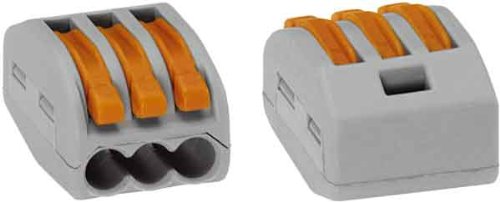

Ich bin auf der Suche nach irgendeiner Art Schnellverschluss- Kabelverbinder mit der man ein 2-poliges Steuerkabel bei Bedarf schnell von einem anderen Kabel abmontieren kann.
Derzeit ist dieses Kabel fest mit einer Lüsterklemme am anderen angeschraubt.
Ich such nun irgendwas das auch etwas Erschütterungen und Zug aushält, aber trotzdem ohne Werkzeug auftrennbar ist.
Könnt ihr mir da bitte irgendwelche Produkte oder zumindest Schlagworte empfehlen?
Ich fahr nämlich auch gleich zum Conrad und könnte dort schon mal schauen.

Das Zeug dass Du suchst nennt sich Stecker und Kupplung.
Da weder der Einsatzbereich, Spannung, Strom, Leitungsart, Querschnitt angegeben ist, ist die Antwort recht allgemein gehalten.
BID = 823127
Oder so etwas: WAGO 222

Das Kabel hängt an der Funkfernsteuerung einer Maschine.
Keine Ahung ob es eher zur Steurung oder zu deren Stromversorgung dient.
Die Spannung dürfe jedenfalls nur bei so 12V oder 24V liegen.
Das Kabel und die 2 Litzen sind etwas dünner als bei einem normalen Stromkabel für kleine Elektrogeräte im Haushalt.
Das WAGO gefällt mir eher nicht.
Ich hätte lieber gegenüber liegende Anschlüsse und Zweifel an der Klemme und ein von Haus aus mindestens 2 poliges Ding.
