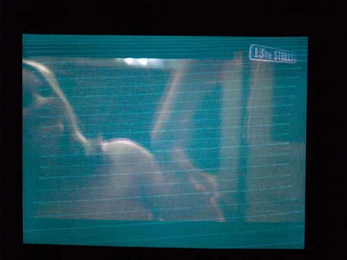

die elterliche Röhre ist "defekt".
Ich habe bisher die hier gelisteten Daten und Beschreibungen bekommen und damit etwas im Forum herumgesucht.
Ich muss natürlich mal hin, und mir das in Echt anschauen. Zur Vorbereitung bitte ich euch um einen Reparaturtipp.
Sodann:
Nach dem Einschalten kommt nicht das TV-Bild, sondern ein blauer Bildschirm mit etlichen "Sync-Streifen", recht ähnlich diesem Bild
https://forum.electronicwerkstatt.d....._metz
Manchmal kommt dann nach einigen Sekunden das eigentliche TV-Programm gaaaanz langsam durch. Wenn das Bild einmal da ist, bleibt es auch und ist OK (kein Farbstich oder Verzerrung).
Meist bleibt es aber bei dem blauen Bild.
Wiederholtes aus-/einschalten wirkt nur selten.
Weitere Angaben:
* Signalquelle ist analoger Sat-Receiver via Scartkabel an Euro2-Eingang
* Wackeln am Scart-Kabel bringt nichts
* LED-Anzeige zeigt keinen Fehler (wohl ganz normal die Zeit o.ä.)
* Ton ist von Anfang an da, also auch während des blauen Bildes.
Aus einem anderen Beitrag habe ich den Link zum Schaltplan für das Ch693G (48-seitiges pdf).
Kann mir bitte jemand einen Tipp geben, so ich den Fehler suchen soll? Danke!

Sollte da eine ESF-Bildröhre verbaut sein, wovon ich ausgehe, ist mit großer Wahrscheinlichkeit die Röhre hin. Die Philipsröhren mit "ESF" in der Typenbezeichnung sind bekannt für diesen Fehler. Die Frage ist nicht ob, sondern wann der Fehler auftritt.
Such mal nach ESF.

ja, ist eine
A68ESF0....
drin, werde mich also nicht weiter bemühen. Danke!
