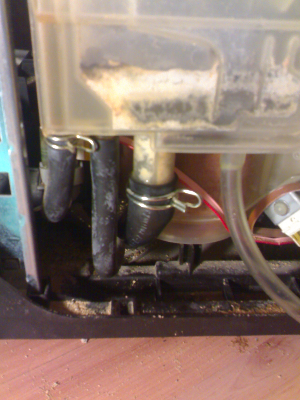

wir haben erneut den Fehlercode C3 am Display stehen. Wasser ist in der Bodenwanne und der Schwimmer hat ausgelöst.
Quelle des Wassers ist die Wassertasche links. Am unteren Ende sind ingesamt 4 Schläuche. Drei davon gehören zu einem "geschlossenem" Kreislauf und der vierte ist mehr oder minder nirgends angeschlossen und das offene Ende zeigt in das innere der Maschine. Ich nehme an das ist eine art überlaufschlauch.
Hier tritt auch immer wieder Wasser aus, wenn die Maschine läuft und das Wasser durch die Tasche fließt.
Ich habe daraufhin eine neue Wassertasche gekauft (die alte konnte ich nicht mehr reinigen) und das Problem besteht immer noch.
Warum läuft bei diesem Schlauch Wasser aus? Gibt es irgendwo eine Verstopfung in der Maschine?
Wenn man das Wasser das austritt einfach auffängt und nich in die Maschine laufen lässt dann verrichtet die SpüMa ganz normal ihren Dienst.
Anbei das alte Bild vor dem Tausch der Wassertasche (der transparente schlauch rechts ist es wo das Wasser ruastritt)
Danke und Grüße aus Berlin,

Den dicken schwarzen Schlauch ausbauen und reinigen
