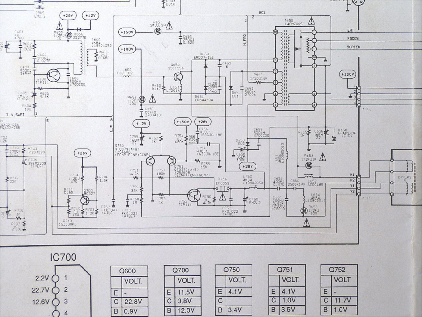

bei dem Fernseher läßt sich die Bildbreite (ist zu breit und eingeschnürt )u.Kissenverzerrung nicht einstellen. Rund um die Zeilenendstufe sind alle Kondensatoren i.O. Der Darlington Q752 hat am Collector keine Spannung. Das Ost-West Steuersignal ist im Bereich von 1-4 Volt regelbar. Die Treiber Q751/Q750 sind i.O. Die Sicherung R756 ist i.O. Zwischen den Dioden D650/D651 messe ich 0 Volt. D651 ausgetauscht gegen ähnliche D. ( mit 500ns, das Original hat 200ns ) hat keine Besserung gebracht. Hier ist auch ein Schaltplanauszug von der Zeilenendstufe - hat wer eine Idee was da defekt sein kann ?

Hier ist das Bild vom Plan.
Hochgeladenes Bild : schaltplan6.jpg

hast du schon L750 und R756 überprüft??

Kond. C653 und Ablenkprozessor IC 400-DPU2553 überprüfen.

hab alle Spulen u. Kond. überprüft - liegt wohl doch am IC400 DPU2553 - dafür lohnt der Aufwand nicht - also Schrott!!
Danke für alle Tips
