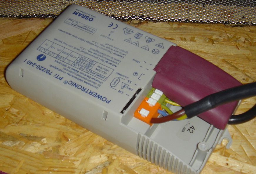

Hallo liebe Etecs,
ich habe mir eine 35 W Hochdruck-Entladungslampe und ein 35 W EVG für eben solche "HID Lamps" von der Marke Reggiani bei eBay geschossen.
Nun habe ich dazu drei Fragen:
1. Auf dem EVG steht nun 0,5 - 2,5 mm² Leiterquerschnitt. Sind damit spezielle Leiter gemeint oder kann ich da auch ein Standard 3 x 1,5 mm² Kabel aus dem OBI nehmen? Die Zündspannung ist immerhin 4 kV.
2. Das vom Lampenhersteller vertriebene, 4 mal so teure EVG stimmt in folgenden Angaben NICHT überein
Hersteller:
li = 0,19 A
λ = > 0,99
Zündspannung 3 - 5 kV
Reggiani:
ln = 0,22 A
λ = > 0,97
Zündspannung 4 kV
Kann dadurch ein Problem entstehen?
3. Was ist U-Out? Das beträgt bei meinem EVG 150 V, bei vergleichbaren EVGs namenhafter Hersteller, ist dieser Wert deutlich Höher! (bis 350V)

Die Leitung scheint relativ egal zu sein, ich habe hier eine HQI, die über eine zweiadrige "Eurosteckerleitung" mit dem Vorschaltgerät verbunden ist.
Keine Probleme bis jetzt...

Alle mir bekannten Leuchtenhersteller führen die Verbindung Vorschaltgerät/Lampe mit einer Leitung ähnlich SIHF mit deutlich stärker isoliertem Aussenleiter aus.

Ja, dass hier habe ich in einem anderen Forumsbeitrag (https://forum.electronicwerkstatt.d.....61673)
gefunden:
https://forum.electronicwerkstatt.d.....__83_
Ansonsten hieß es allerdings auch nur, dass die Litze 0,5 - 2,5 mm² haben sollte.
Welches Teil an der Fassung ist mit dem "Außenleiter" verbunden? Oder ist dass auch egal, ich denke es bleibt bei so einem EVG ja bei Wechselstrom, nur die Frequenz wird ja dadurch erhöht und vermutlich Spannung und Strom angepasst.
Wäre also zum Beispiel folgendes Kabel ratsam?:
http://cgi.ebay.de/1m-Silikonkabel-.....bc123
Hab leider keines finden können bei dem nur eine Litze dicker isoliert ist.

Das Problem ist dein Kabel ist sicher nicht für die Zündspannung zugelassen.
Meist wird es trotzdem mit irgendeinem Kabel funktionieren weil der Zündimpuls nur kurz beim Einschalten auftritt und nicht dauerhaft und die Kabel in der Regel viel Reserve haben. (aber nicht dafür gebaut sind...)
Was kann passieren? Es kann ein Funke durch die Isolierung durchschlagen (=Kurzschluß) und das Vorschaltgerät schaltet ab bzw. geht in Rauch auf bevor etwas passiert. Das Kabel darf dabei eigentlich nicht zum Brennen anfangen.
Um auf der sicheren Seite zu sein würde ich einfach 2 getrennte Kabel nehmen dann kann bei 3kV nicht viel passieren.
Du kannst auch durchaus 2 Stück von irgendeinem billigen Mantelkabel nehmen und nur jeweils 1 Ader benutzen. Die 2 Kabel kannst du getrennt verlegen oder mit Kabelbinder zusammenbinden.
Somit hast du eine wesentlich bessere Isolation als zwischen 2 Adern in einem Kabel.
Ach ja Feuchtigkeit ist jeglicher Isolierung nicht zuträglich und wird mit steigender Spannung zum Problem.

Danke für den Rat! Daran dass durch die zu dünne Isolierung etwas überspringen könnte habe ich nicht gedacht. Ich denke dass mit den beiden Kabeln ist eine gute Idee, werde da nochmal überlegen welche Variante ich verwende.
In der Tat dürfte diese hohe Zündspannung nur in den ersten Sekunden auftreten, beim einschalten der Lampen sieht man ja, dass diese irgendwie "Pulsierend" heller wird und nach 2-3 min ihre volle Leuchtkraft entwickelt hat.
Ich bin zufällig darüber gestolpert dass zwischen
In = 0,22 A
und
U-Out = 150 V
der Zusammenhang bestehen könnte, dass
In * U-Out = P(Leistung) = 33 W
Was ja fast den 35W Lampenleistung entspricht.
Liege ich da richtig?

KVG und EVG für Gasentladungslampen sind eigentlich nur Strombegrenzer, die Spannung ist dabei sekundär und ergibt sich aus dem Widerstand des Lichtbogens (=kontrollierter Funke) in der Lampe. Dieser ändert sich aufgrund von Temperatur und Gaszusammensetzung ständig bis ein stabiler Zustand erreicht ist.
Ich würde mit einem Energiemeßgerät das Wirkleistung anzeigt (also ab 50€) überprüfen ob auch ca. die Leistung verbraucht wird die die Lampe benötigt. Dann passt das Vorschaltgerät. Es gibt auch defekte EVGs die dann mehr durchlassen was der Lampe nicht zuträglich ist.
Gasentladungslampen immer hinter Schutzglas (in einer Lampe) zünden. Explosionsgefahr! kann ins Auge gehen...

Ich habe noch einmal eine Messung gemacht über mehrere Stunden.
Dabei kam raus, dass das EVG 41,67 W (Laut TCM Energiemesser) verbraucht anstatt nomineller 39W. Ich denke das ist in anbetracht der Messabweichungen zu vertreten.
Die Leistung schwankt dabei zwischen 41-44 W maximal.
Der Strom bleibt nach dem einlaufen stabil bei 0,19 A, kommt anfangs kurz an die 0,22 A dran.
Die 0,19 A entsprechen genau dem Hersteller-EVG und durch den leicht höheren Stromfluss am Anfang sollte auch nichts passieren oder?
