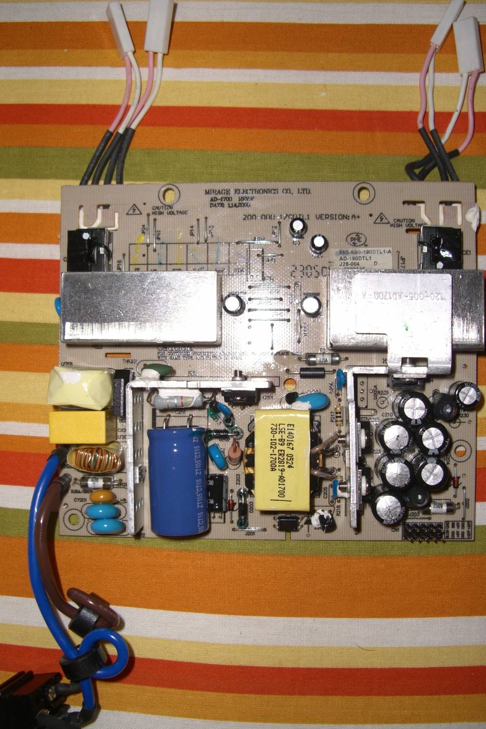

Ich habe da ein problem mit meinem monitor.
Wenn ich ihn einschalte dann geht er nach 2 sekunden wieder aus.
eher gesagt die hintergrundbeleuchtung.
Es ist ein invertboard mit netzteil intergriert.
Es sind 4 ccfl, auf 2 inverter verteilt.
wenn ich jetzt nur 2 ccfl von 1 inverter laufen lasse bleibt der monitor an, egal welchen inverter ich nehme klappt der monitor.
Jetzt zu meinen fragen was kann der fehler sein?
und ist das schlimm wenn ich ihn nur auf 1 inverter laufen lasse?
Das Board
https://forum.electronicwerkstatt.d.....atine
Mfg Micha

ganz einfach. tausch be idir die drei aufgeblaehten elkos unten auf. eher besser alle...damit hast du ne weile ruhe. das ist bei dir ganz sicher dieser fehler

Ne das ist jetzt nicht mein board, habe nur das als beispiel genommen, mein elkos sehen alle okay aus
BID = 692582
Ja, wenn du ihn nur auf einem Inverter laufen lässt, geht er kaputt. Die dürfen nicht im Leerlauf arbeiten.
Nur das deine Elkos gut aussehen, sagt nichts über den Zustand aus. Ich vermute auch, das die hin sind.

welche sollte ich denn tauschen ?
Alle oder reichen bestimmte?
BID = 692777
dl2jas
Beiträge: 9913
Wohnort: Kreis Siegburg
Zur Homepage von dl2jas
Tausche alle.
Ich meine jetzt nicht alle im Gerät, sondern alle, die Du im Chassisbild siehst unten rechts. Nehme aber vernünftige Elkos, keinen Pingpongschrott von Firma Bastelelektronik.
