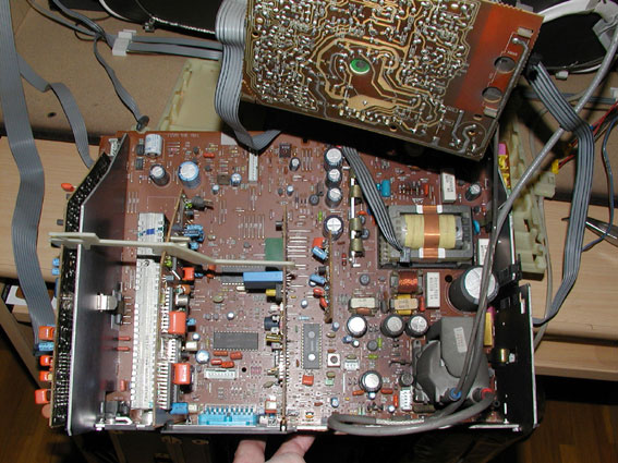

Bitte helft einem Laien:
Bei oben genanntem TV ist der Speicherakku kaputt. Der kostet ca 3 € und die Reparatur 70€!!
Nachdem ich löten kann, möchte ich den alten auslöten und den neuen einlöten. Den neuen hab ich aber noch nicht, weil die Leute im Elektrogeschäft den alten als Vorlage brauchen.
Fazit: Ich weiß nicht, wie der Speicherakku aussieht und wo er auf der Platine zu finden ist.
Hab eine Vermutung: So ein weißer kleienr NiCd ganz links oben im Eck auf der Hauptplatine (siehe Foto) mit folgenden Daten:
Sylva Charge
3AAK 1,2V 130mAh
Standard Charge 14 hours at 13mA
Ist es der? Wenn nicht bitte ich euch Spezialisten um Hilfe
Vielen Dank
ernst
Hochgeladenes Bild : tv.jpg
BID = 48185
elektronikgenie20
Genau das ist der

Frage noch: Hab im Elektrogeschäft nachgefragt.
Die haben den Originalakku von Philips nicht ( und bei Philips direkt 2 Wochen Lieferzeit)
sondern einen angeblich kompatiblen auch mit 1,2V aber nur 110mAh statt 130. Macht das was aus?
schönen Abend noch :-)

Den Ersatzakku kannst du auf jedenfall nehmen,das
Käppi brauchst du nicht abnehmen du reparierst doch nichts
daran.
