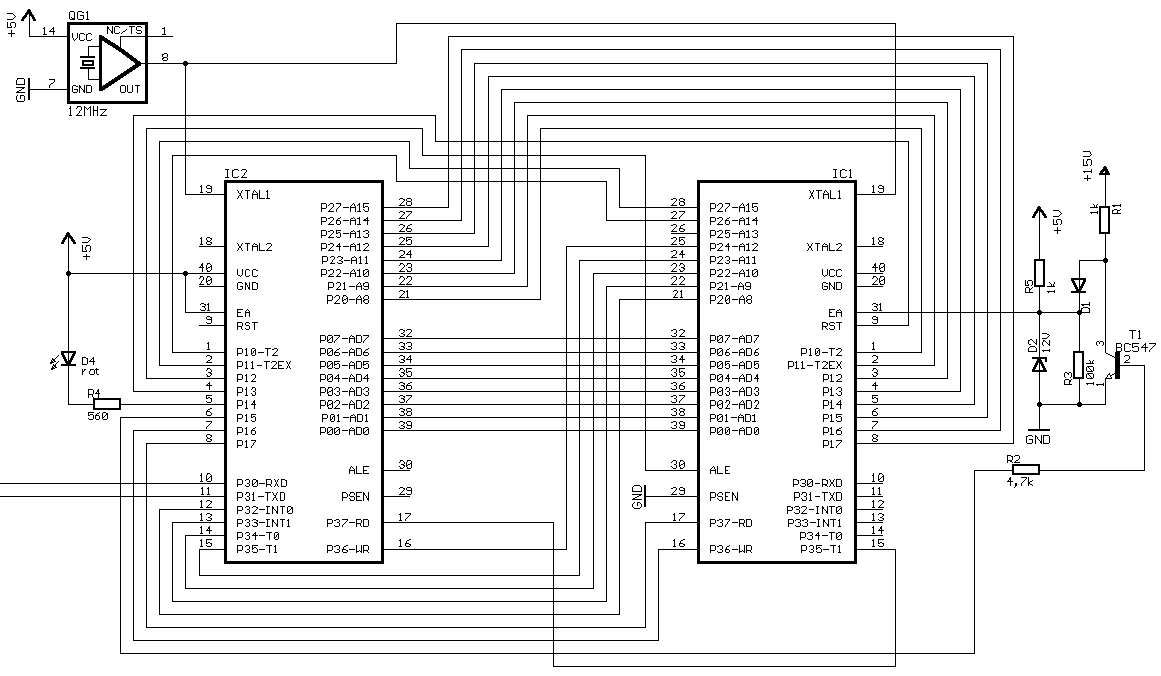

kennt jemand nen guten und auch nachbaubaren Programmer für den Atmel 89C51?

Ich habe eine ganz einfache Schaltung gebaut:
Ein AT89C51 empfängt die Daten vom PC, und erzeugt die nötigen Steuersignale zum Programmieren des anderen AT89C51...
Ich habe mal den Schaltplan angehängt.
Die übliche Resetschaltung, der 5V Spannungsregler usw. sind nicht gezeichnet.
Hochgeladenes Bild : 89c51.gif

@ottO: Leider scheint der Link tot zu sein, aber ich werds nochmal versuchen. Kannst Du vielleicht nochmal posten wie das Ding genau heißt? Findet man vielleicht auch auf anderen Seiten.
Ansonsten hab ich mir vorgenommen den Programmer von Batronix nachzubauen, allerdings muß ich den erstmal auf einseitig mit Brücken umstricken....
